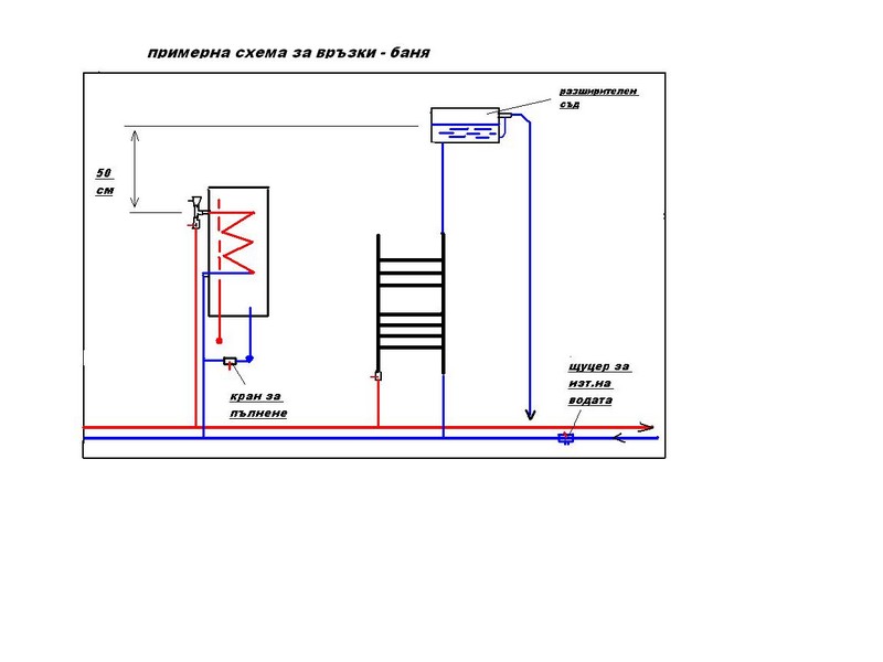

sez_djebel - специалист
strlec написа:
Здравейте! Изградих си водната инсталация, но малко късно взех решение да си поставя и бойлер със серпентина, защото при ползване на БГВ в кухнята газовия котел се пали и гасне като луд-15с. работа и 8с. почивка. Такъв е цикъла на работа при температура на водата 45 *С. Въпроса ми е как е по-удачно да ги свържа: последователно бойлера-лирата, или лирата-бойлера, или паралелно свързване? Ако някой има опит в подобно изпълнение, моля да сподели своя опит и да помогне. Благодаря предварително!
Виж това :
ПАРНО- БАНЯ.JPG (37.78 KиБ) Видяна 8097 пъти

filmatoplo - майстор
Моята система е като тази на схемата :) .

filmatoplo написа:
Това ще рече, че бойлера ти е вързан паралелно с лирата, така ли? Ако е така, какви са диаметрите на тръбите, работят ли нормално лирата и бойлера и има ли някакви особенности и проблеми?
