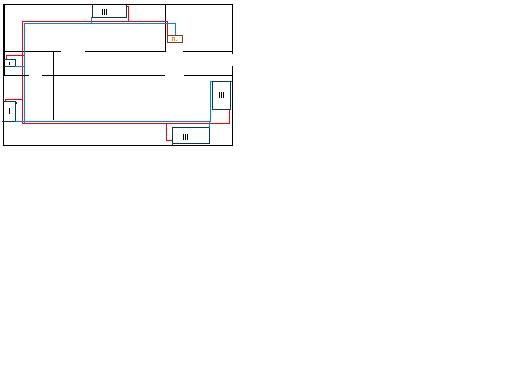

имам изградена система от 5 радиатора,последователно вързани,на последните 2 радиатора температура на водата 60гр.горе са горещти,а в основата с около10 гр. по хладки,вързани са по диагонал.въпрасът ми е ако ги свържа по права линия в основата,щте кача ли равномерно горещта вода по радиатора

а според мен щом са вързани последователно последния винаги е така

Не разбрах каква е идеята
Всеки радиатор горе е по топъл...
Това е правилния начин на свързване - "по диагонал"
Драсни една схема и изясни въпроса .

Мисля че е нормално последните по веригата да са така. А ако са в едно помещение (хмм едва ли) и си отдават топлина не мисля че ти е проблем. Ако са в различни май ще се наложи да разделиш на кръгове или с кранове да намаляш дебита на първите в редицата.
Опиши по-подробно схемата.

прити 17kw,на водна риза,1 радиатор след печка 3KW,2 ри 1kw,3ти 1kw,4 и5,са по 3kw.трикиловатовите са на Корадо.двата по 1kw.са на Focus шумен.трабите съм ги пуснал по земята,с ф20 алумин. вложка тръгват от печката за топла и студена,по средата на системата продължава с ф16 до края,от тедките до крановете с ф16.разширителя е 16л.,поставил съм го на горещтата вода на печката,като превира печката по лесно излиза въздуха и позволява да товаря с дарва повече,проблема е че се чува като чаиник,незнам да ли е нормално,ТОВА Е 1 ми въпрос .Разшир.е поставен на 1,30 от печката на страни и h70см.от печката не мога даго сложа по нависоко,за сега не мие превирал,тук ми е 2 въпрос дали създава нормално налягане ,което да помага на последните радиатори по добре да се обточват.Помпата е 45w.гримфос сложил съм я на стодената вода на печката.3 Въпрос ка се обезвъздушава ,сега го обезвъзд. при спряно положение,при температура 70гр.Имам колеги и разправят че няма разлика в температурата на последните радиатори по височина и затова е цялото това писане .предварително благодаря за вниманието ,и се извинявам че така съм го обяснил
схема на парно.JPG (9.21 KиБ) Видяна 12859 пъти

притеснява ме това че първите 3 радиатора са целите горещти ,а последните два в основата има разлика ,и ме човърка че ако ги свържа долу по права линия ,горещтата вода щте влиза от долу и щте бяга на горе и има възможност да станат целите горещти,не знам да ли заслужава рязането

на кръгове не мога защтото трябва да мина през коридор,под дървено дюшаме,знам че става но не искам да си отварям работа,при температура на вън -10гр. в стаята е от 20гр. до 26гр.зависи колко съм я натоварил с дарва,но малки детаили ме дразнят а няма кого да питам града е малък

extim69 написа:на кръгове не мога защтото трябва да мина през коридор,под дървено дюшаме,знам че става но не искам да си отварям работа,при температура на вън -10гр. в стаята е от 20гр. до 26гр.зависи колко съм я натоварил с дарва,но малки детаили ме дразнят а няма кого да питам града е малък---Разкачваш връщащата от най-близкия радиатор и я свързваш към най-далечния.Коляното адаптор от последния радиатор отива на първия ,а тройника от първия отива на последния и от там в камината (печката)
