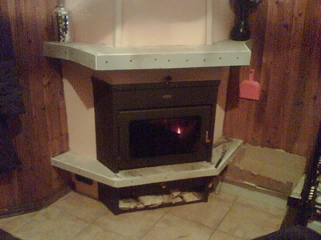

Takezo Sensey - модератор
Аз съм с Прити АМВ12 , камера за вграждане .
За първа година я паля с "дървени" (лигнитни) въглища , много рядко се случва да изпуши.И то основно заради това е вратата е много голяма.
Присъединиелния размер на кюнците е 150 мм. правих ги по поръчка ....много яко "дърпа" .
Зверче си е .
Комина е много добър , но при ниско атмосферно налагане и външна температура на 14 градуса , понякога но много много рядко има "смушения" в горенето.
Особенно съм доволен . Е сега има малко "опушено" около обшивката с гипсокартон , но след 3 години мисля че е нормално.И това е по скоро от циркулацията на въздух отколкото от пушек.
Ето и една грозна снимка.
