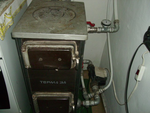

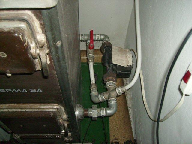

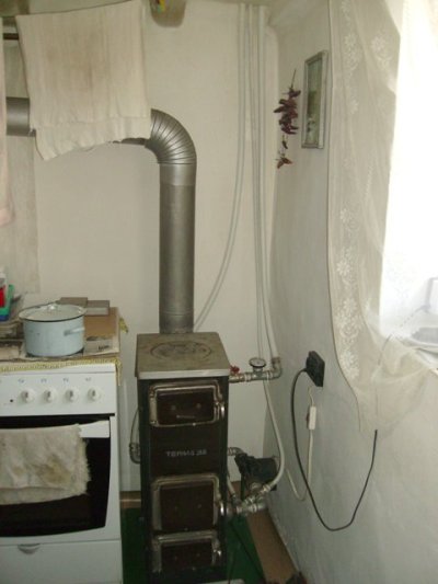

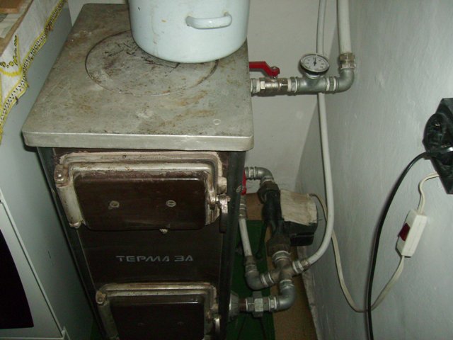

илко илиев - специалист
тази печка съм си я правил аз със водна риза. а тези снимки са от парното на моя дядо и е направено така че топли и без помпа.сложих му я защото той пожела но не я пуска никога
за това че може и без помпа
само съм сложил един байпас
разширителя е на студената вода
и топли збр.радиатора от около2,5 клв.
