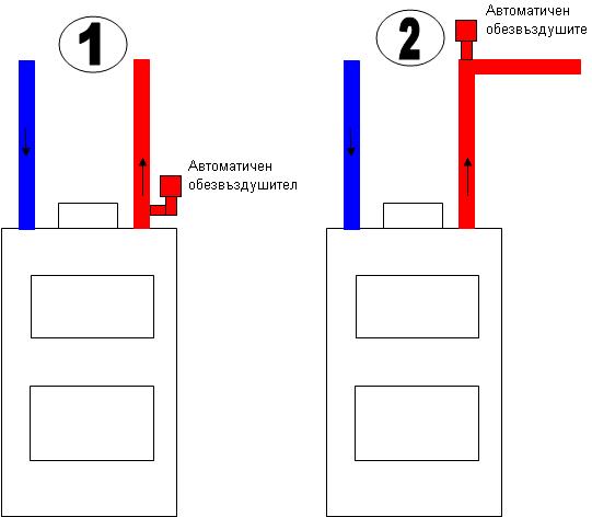

по кой от двата начина на схемата трябва да се монтира автоматичният обезвъздушител към котела. Или има и трети.
filmatoplo - майстор
И 2 та начина са верни - номера е да го има :) .
AntonBM - специалист
Обезвъздушител се слага там където може да се събере въздух.
Котела може да мине и без обезвъздушител, ако имаш правилни налкони на тръбите към вертикален щранг на който вече има обезвъздушаване.
Обезвъздушава се не само студената, но и топлата линия. На всякъде където може да се събере въздух трябва да има. Иначе се получава тапа и няма циркулация.
2v6 - майстор
kirilov_ag написа:
А къде е предпазния вентил :?:
За обезвъздушителите AntonBM го е написал точно.
Мога само да добавя, че може и без автоматични обезвъздушители на цялата инсталация :idea:
На фиг 1 това е оная тройка - обезвъздушител,предпазен клапан и термоманометър . :wink:
Antonii - майстор
Хората са те ориентирали правилно(към вариант 2), само пусни малко аванс на тръбата към обезвъздушителя и си сложи ръчен, че рано или късно всеки автоматичен такъв протича.
