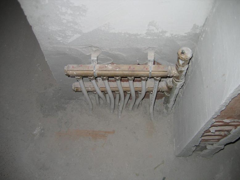

нямам си никакво понятие от топлотехника. Но май ще се наложи да имам :) Преди година майстор ми прекарва тръбите за парното. Идеята беше да са положени по пода за да мога да правя замазките. В последствие поставих и подовите настилки. Ще се отоплява 3тия етаж на къща, котелното е на първия етаж. В момента има дебели тръби за топлата и студената вода от котелното(1 етаж) до една от стаите(3тия етаж), където има колектори и от там тръби съответно за всеки радиатор , както и за серпентината на бойлера (ще се намира в банята на 3тия етаж). И в банята са налепени плочките. Сега и опасенията ми и въпросите:

етажа е около 100 квадрата, има 7 изводи - за радиатори и бойлер, единия от които ще е конвектор. Ще кача и снимка на колектора по после

Не съм парнаджия - но има една недупостима грешка която трябва да оправиш преди да правиш каквото и да е било - Няма спирателни кранове за спиране на "етажа" както и за спиране на отделните радиатори - това е изключително важно
Другото което е тръбите ти в гофрета ли са под замаската ?

Захранващите тръби ми се виждат ф20, което е малко за 100м2 , при положение, че си на третия етаж. За крановете е препоръчително, все пак е ново строителство, но не е задължително. И аз не виждам гофре. Май ще стане неволно подово

Майстора?! няма гофрета, кранове...
За кранове - да, няма кранове. Такава беше преценката му (че не са необходими).
Тръбите "HENCO" са си в гофрета, просто замазката ги е скрила на снимката и не се виждат.

И за крановете на колектора не се тръшкай само ти е спестил пари.На радиаторите нали имаш горе и долу.Няма да правиме кран след кран я.
Сега си намерих стоковата разписка от покупките...
захранващите тръби са PP-R STABI Ф25/3.5
Иначе ето как са изолирани в замазката:

След като са Стаби, по-добре да бяха ф35. При твоя случай трябва да сложиш по-мощна помпа, например 25/6
