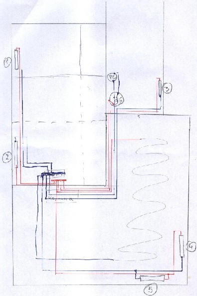

Здравейте колеги.
Направих си една пристройка към къщичката и реших да заложа бъдещото отопление.От прочетеното във Форума стигнах до следното прозрение:
-Отоплителен уред-Камина с водна риза
-радиатори-4 бр.
-боилер със серпентина
-един кръг подово(в помещението където е камината,защото е по-голямо)
С Ваша помощ искам да направя удачна схема на инсталацията.Питането ми е,може ли от разпределител монтиран зад камината да тръгват шесте кръга с ф16???
Предварително благодаря
Duke_BG - специалист
може, но си мисля че ще е по удачно да намериш "центъра" на звздата и там да го сложиш
т.е. да намериш мястото където ще имаш най-малко метри тръби Ф16 и там да сложиш колектора (например в коридора)
иначе я си представи какво ще е 12 тръби да ти тръгнат от хола до другите стаи
а и за да получиш по-качествени съвети няма да е зле да надраскаш една примерна скица с разположението на стаите, камина, радиатори и бойлер
valey - специалист
Всички тръби ще вървят в пода под замазката,а за скица ще се опитам да нарисувам щото цялото строителство е моя изработка и е на две нива.
Единственото място за колектора е в едно мазенце зад камината.
valey - специалист
Ето една груба скица на разположението на уредите(извинявам се за качеството)
valey - специалист
valey - специалист
Моля помогнете с мнение.
Радиатор 1 и 2 на втори етаж мога ли да ги вържа заедно или да са по отделно???
montoya - майстор
Може да ги вържеш заедно, но с по - голяма търба.
Time2Burn - специалист
За бойлера е хубаво тръбата да е Ф20. Можеш да включиш така радиаторите (1 и 2) ама ако не ти е много сложно си ги "заведи" поотделно до колектора. Предимство е че ще се нагряват равномерно, а и когато решиш можеш да ги спираш и пускаш поотделно.
valey - специалист
А разширителния съд може ли да е заедно с бойлера на изхода му
На схемата не виждам системата отворена ли е или затворена. Ако ше е затворена - няма проблем, ако ще е отворена трябва да го качиш над бойлера, тоест да ти е най - високата точка... и трябва да вържеш една тръба да се излива някъде в банята или навън
