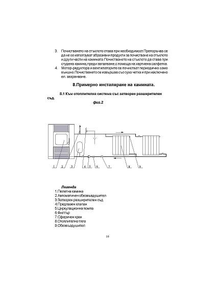

5 мнения в "Правилна ли е тази схема за парно на затворена система"

Пълначката можеш да си я направиш с кран, до някой радиатор, в близост до водопровод, най вече в баня или тоалетна.
Само дето преди радиаторите ще поместиш колекторите.
Ето ти го как е най правилно.

Всичко с изключение на камината е в банята.
Но ме притеснява това, че като изстине парното пада налягането с 0.5 ба., та за това не знам този разширител дали работи.

Нормално е като изстине да падне налягането, и като спреш и помпата пада с още толкова. Разширителя е с менбрана и е напомпан с въздух. Мисля че е около 2 бара първоначалното напомпване. Можеш да го спаднеш на бар и половина и да си напълниш системата дотолкова, че при температура на водата 50-60 градуса и работеща помпа, налягането в системата да е бар и половина. Поне у нас е така, и мисля че КПД е на максимума си.
