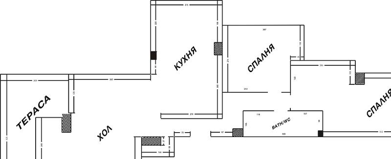

Ето една простичка скица на апартамента. Камината ще бъде в "ХОЛ" пред комина на западната страна на стаята. Идеята е въздухоотводите да достигнат до двете спални. Стената между хола и кухнята вече не съществува и ще разчитам това помещение да се отоплява от топъл въздух от самата камина и евентуално климатик ако камината не е достатъчна. Трегерите които ме притесняват са между хол и кухня и между кухня и спалня. Но така като погледна, ако пусна въздухоотводите по сените, ще имам доста повече чупки отколкото ако си ги пусна по тавана и правя чупка само на трегера, за да слеза под него.

Нека и Велси да каже мнение, но аз смятам, че не може в пода. Или поне както аз си го представям - в подовата замазка. Въздуховодите имат голямо сечение - не става в пода. Не е кабел или маркуч, нали?

- Във връзка с горното помисли, дали трегерите не подлежат на пробиване. Нямаме данни с какво сечение са, но ако са примерно 30-35 см високи, дали не може в горния край под тавана да се направи отвор в тях да речем 8-10 х 30-35 см. БЕЗ ДА СЕ ИЗРЯЗВА АРМАТУРАТА!
Явно прокарване на въздуховодите по стените в случая е невъзможно, защото вероятно има прозорци, които ще пречат, макар и да не са дадени на схемата. Всъщност, има нещо означено, ама само това ли са прозорците? А и комина кое е? В средата или на южната стена? Още инфо, ако може.
Друг вариант е възможен, ако има избено помещение под цялата площ, но май става дума за апартамент...
Galy - специалист
Благодаря за включването! Комините са тези щрихованите...в хола на западната стена, а прозорците са също в хола на западната стена и кухнята на север. Това е апартамент да, последен етаж. Тези дни чакам инженер да каже дали можем да пробием трегерите. А относно пода...строителите са направили такава замазка, че сега като прекарвах ВиК стана ясно че замазката е около 20см...мисля да правя сух под на Кнауф с посипка и подово покритие и нивото ще се вдигне с още 6-7см (поне толкова аванс съм оставил на вратите на новата дограма). Затова питах за пода, там ще ми е най-удобно.
