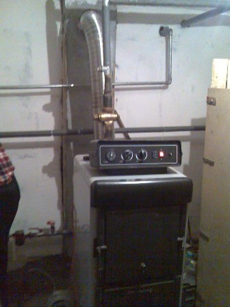

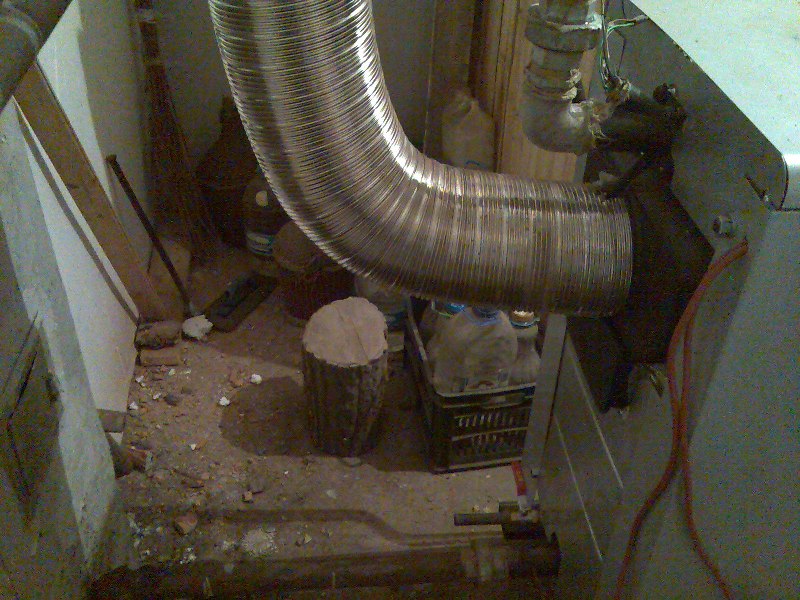

Колеги зложих си Котел Солитех 35 киловата в мазето с винтелатор за обдухване, но имам сериозен проблем !!! В Събота го запалих за първи път с адския кеф, но котела ПУШИ, като пусна вентилатора!! Значи с полвин кофа въглища и малко дърва дигна 90 градуса за уникално кратко време ( но с работещ вентилатор ) !!! А пусна ли вентилатора от всякъде почва да пуши - избива пушек през вратичките, през болчета, отзад при кюнеца и става страшно задимено в помещението ( цялата къща се опушва ) !!! А без вентилатор повече от 60 градуса не ще и няма никакво изгаряне!! Явно комина не може да поеме газовете- дядо ми ги е правил кога са стрили къщата и не са измазани хубаво и са малки и са не знам кво да права ??? Тоя котел без винтелатор нема да ме сгрее, а с вентилатор е пушилка яка ... Някакъв съвет да ми дадете ? Да се опитвам ли да го херметизарам или няма да помогне, като комина е шибан ? Ако някой е имал проблеми от такъв тип да помага, че нищо не права

Ако проблема ти е в малкия комин спасението е зидането на нов външен с коминни тела никакво уплътняване не помага имам опит от моя съсед на който за една зима му се напукаха старите комини в къщата с подобен котел и се наложи да зида нов външен.
Bobivan - специалист

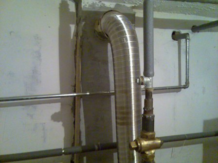

Когато се слага котел се преценява тягата на съществуващият комин!Премахнете кюнеца между котела и комина,и със запалени клечки кибрит близо до розетката проверете тягата(добрия комин гаси пламъка)!!
Ако тягата е малка са възможни доста варианти на причините-ниска височина,малко сечение,стеснена бленда на комина в резултат на дълго използване,или в резултат на недоброжелателни действия на някой комшия отгоре..Какво е сечението на кюнеца котел/комин?
Има ли остри чупки?
Мисля че на сайта на ЕЛИДО или ЕРАТО имаше книжка за комините.Прочетете я!!!

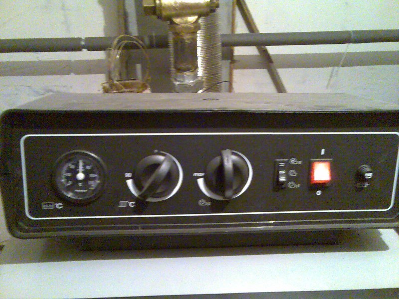

По принцип вентилатора е направен така,че когато температурата започне да намалява,той вкарва допълнителен въздух,за доразгаряне и максимално добре използване на горивото!!Иначе котела засмуква въздух от клапата(настройваема) най отдолу...

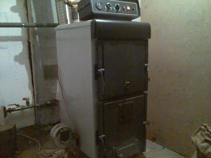

Ами не знам дали комина е причината,както писах в друга тема наскоро строих външен комин и сложих един Будерус 25кв,който ме измъчи няколко дена и заприличах на коминочистач,както ти казваш-дими от всякъде през уплътнения,през винтове и др. и се усъмних на комина но се оказа че под изхода за комина в котела има една клапа за допълнителен въздух и когато я отворих котела замърка като "коте"!Та мисълта ми е огледай го още един път и виж дали наистина го настройваш правилно за работа

Освен че старите комини са с малък диаметър (всеки комин е смятан за по една печка) те са зидани с обикновенни тухли при съседа ми просто тухлите не издържаха на по високата температура на котела и комините се напукаха по дължината и на двата етажа на къщата и димът минаваше от всякъде.

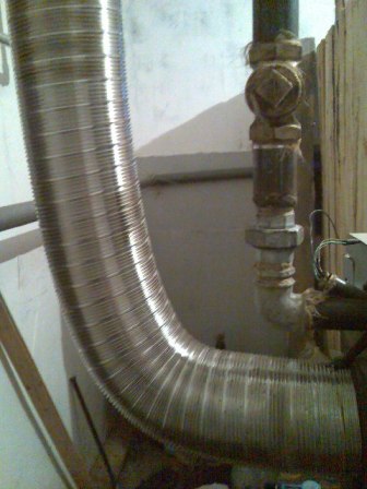

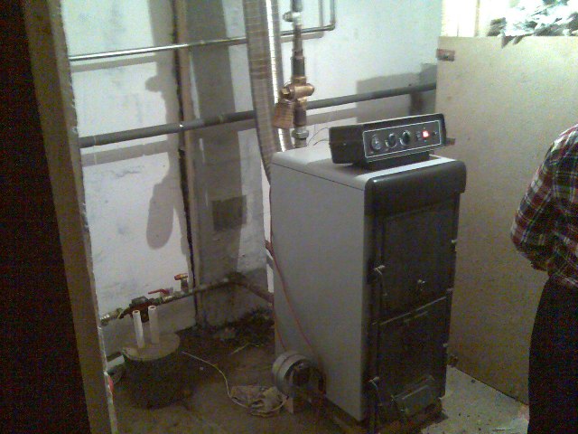

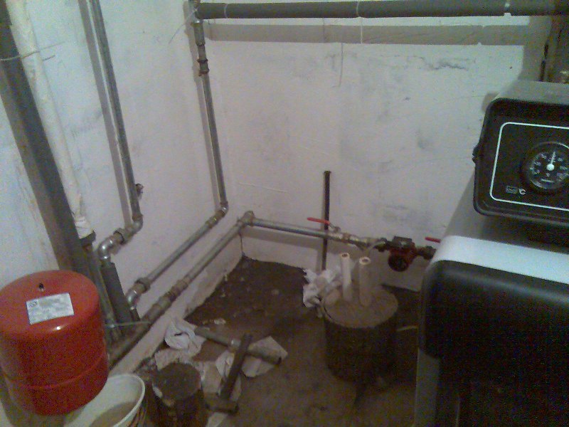

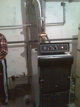

Колеги ето понащраках малко снимки на котела и котелното, малко лошо качество са, ама все пак с GSM съм ги правил :wink: Значи тая събота и неделя пак го палих и много ме радва това котелче, въпреки проблема с пушека !!! Винаги е задимено, но отварам едно прозорче в мазето и пушека бяга навънка ( просто е невъзможно да се зида външен комин там )!! Значи, като отвора вратичката отдолу за въздуха повече, по не пуши !!! Явно от там бяга въздуха нагнетяван от вентилатора, но пък и по малко разпалва, но ще търса компромисни варянти, какво да се прави... По добре пушек с вентилатора, отколкото без вентилатор- без вентилатор повече от 60 градуса не дига :wink: Значи имам въпросче към колегата, който е работил с тези котли !!! Значи има една метална преградка, която може да се слага и маха , каква роля играе?? Предполагам да завихря огъня и да бяга по бавно от котела ( да отдава повече на водата )? Аз съм я махнал, защото не може да се затвори вратичката от него - не ми е нивелиран котела и това предполагам е причината( наклонен е леко на една страна )- ше го нивелирам тия дни :wink: Аз даже се замислих, че може и заради това да не уплътнява вратичката и да пуши, ще го нивелирам да видя дали ще е по добре !!! Пуши и през дифузиорчето !! Имам още един въпрос ! Гледам, че слагат на някои комини онези въртящи се тела, помагат ли ??? Ако е така да сложа, да подобря малко тягата ? Ако някой е слагал такова нека сподели , адски ще съм му благодарен :wink:
