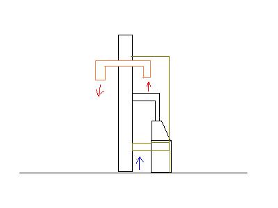

Имам следното питане. Смятам да поставя камина в хола. Той е съседна стая на кухнята. Искам като паля камината да топля и двете стай. Не искам да слагам водна виза, защото смятам камината да не е основно средство за отопление и най-вече искам да си спестя риска от замръзване. Четох из форума за камери с въздушна риза, но там не не става много ясно как става номера. Освен това до сега не съм срещал такава камина. Мога ли да ако взема нормална камина и оставя пространство между обшивката и камерата да го използвам за целта или трябва да поставя допълнитени топлообменици. Да си призная в сучая не съм склонен да експериментирам, защото при грешка ще се налага да бутам полвината обчивка за да правя корекции.

...най елементрното е след направа на обшивката , да "прекараш" въздуховод , през стената и направо в кухнята ...естественна конвекция ....

DJ написа:А как да съм сигурен дали ще имам достатачно топло предаване?...ще има , колкото се нагряват кюнците , толкова ще е и температурата на потока топъл въздух ....ако има опция да "пуснеш" оттам кюнците още по добре ...драсни една схема

А аз така :
- Мнения: 6
Така както е дадена схемата смятам, че има грешка
Според мен студения въздух трябва да се взема от помещението което ще се отоплява. Там където е синята стрелка трябва да има отвор към съседното помещение за да влиза студения въздух:irre:

milew написа:Така както е дадена схемата смятам, че има грешка...не позна ...няма смисъл , ако е само за 1 стая ...Според мен студения въздух трябва да се взема от помещението което ще се отоплява. Там където е синята стрелка трябва да има отвор към съседното помещение за да влиза студения въздух:irre:
Тази схемичка с СУПЕР - ПРИМЕРНА... , за да разбере питащия , каква е моята идея.
- Мнения: 6
Тази схема е добра за една стая, но мисля, че питането е за отопление на две стаи и тогава подхода е друг
И ако наистина е за две стаи е препоръчително да се сложи и вентилатор ако се изпълни по тази схема.
