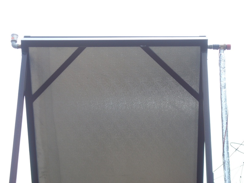

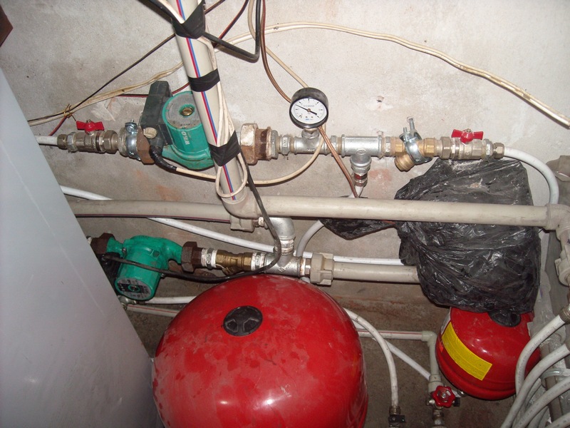

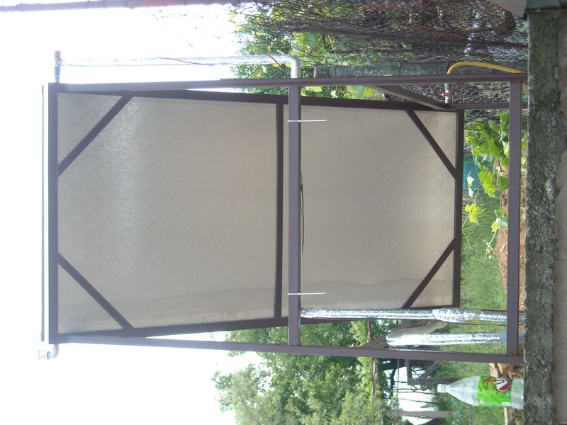

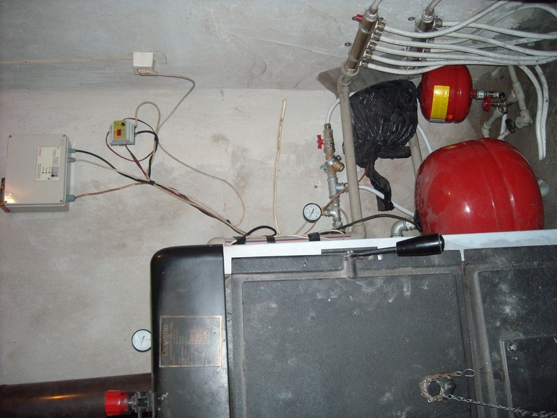

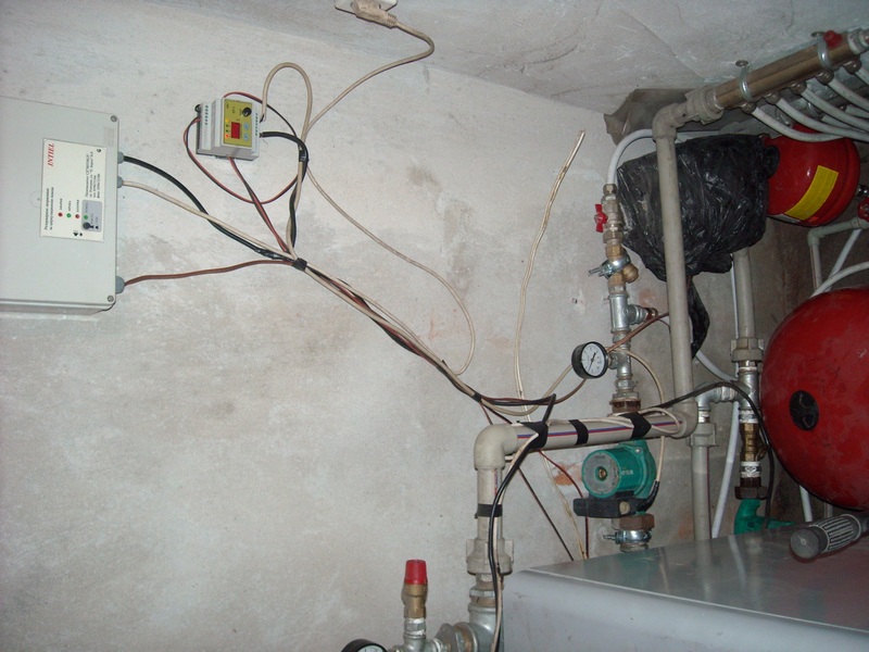

Ето и малко снимчици от днес следобед. Благодаря на filmatoplo, направих всичко кокто казваше в други постове-изпразних соистемата, разширителния съд фабрично беше на 3 бара, сигурно търговеца си е правил експерименти с него, защото на кутията пишеше 1.5, но както и да е. Сега когато помпата надува налягането си остава непроменено, ще видим как ще е утре. Кажете си забележките по снимките, ще са ми от полза, да кажа само, че още не съм изолирал навсякъде, но и това ще стане.....

Браво, старал си се да ги подреждаш нещата,но има и доста приципни грешки. Ето някои от пръв поглед:
1.Соларната помпа е монтирана неправилно с вертикален вал - спешно я завърти. Между другото тя не е и соларна, ама това няма значение, щом системата е с полиетиленови тръби
2. Разширителните съдове се монтират е отвора нагоре - знам че е трудно за проверка
3. Соларния РС е монтиран между 2-та крана на помпата - помисли какво става като затвориш крановете за да обслужваш помпата или филтъра
4. В зоната на котела е силно препоръчително да ползваш метални тръби, а не ППР, които даже не са и Стаби, а водопроводни
5. Тръбите на соларната инсталация е добре да са метални, а не полиетилен
6. Не е допустимо използването на поцинковани части в соларната инсталация - отделят се разни газове от цинка при високи температури, но при употреба наполиетиленовитръби не могат да се достигнат такива температури - те сдават багажа доста по-ранои циркулациятаприключва
7. Баланс вентила на соларната инсталация защо е горе? Добре е да се събира в съд пропиленгликола (или системата е сезонна и пълна с вода?)
8 .Не видях възвратен клапан, ама може да е на бойлера, кото не се вижда

Пичове благодаря на всички за коментарите, определено ще са ми от полза!!! Доста четох преди да направя нещата и някои от грешките си признавам ги направих от икономия(как я мразя тази дума), но и не съм явно чел достатъчно все пак. И така започвам подред: Помпата не е такава каквато трябва да е, защото ми е подарена от котлето от родителите на приятелката ми и при тези обстоятелства защо да не я ползвам , даже първият ми план беше да направя системата с обща помпа-тази на моя котел
Тук като стана въпрос за помпа, г-н Ганев още утре ще я завъртя хоризонтално, но обяснете моля защо трябва да е хоризонтално разположена....това не съм го прочел още никъде признавам си
, не е добре за помпата ли или за КПД-то на системата, от любопитство просто питам ? Относно тръбите-ще повторя онази гадна дума-ИКОНОМИЯ
, знам че не са подходящи, но пък на изхода на колектора, под изолацията има 3 метра медна тръба, така поне в началото горещото не се блъска директно в полетилена. Като казвам икономия, разберете това, че ремонта на къщата който съм подхванал е доста по-мащабен от този колектор само и си го правя сам - без майстори, писах за това в първия си пост, а заплатката ми на счетоводител далеч не е онова което си представях в института
Но както и да е да се върна на темата-точно в духа на направи си сам взех сам с едно приятелче което е работило ВиК и направихме това за един следобед. Стойката я направих пък с баща ми. Относно възвратния клапан той е монтиран на края на медната тръба на изхода на колектора, там под изолацията на едната снимка се вижда удебелено, от там започва и гадната бяла тръба. Не разбирам също така, защо е грешно през баланса да минава изхода на панела?! Явно тогава съм купил грешен баланс винтил, защото този само така мога да го свържа или просто не му е там мястото, а всъщност това там е предпазен клапан от прегряване на 4 бара или те са едно и също нещо, това май също не съм го чел
. Г-н Ганев, от 7-ма точка разбирам, че на мястото на този винтил трябва да има съд за събиране на изхвърления ПГ при евентуално прегряване или това може да се преправи и с този настоящия

Значи грешката е вярна , баланс вентина го махни от панела и го сложи долу на студената тръба -но едностранно -изхода му свържи в тубичка .Твоя баланс не вярвам да е 6 бара.Не ползвай баланса за възвратен клапан , сложи си долу след помпата оригинален възвратен клапан .

Аз си мислех, че това с предпазния клапан е оптическа измама. Не мога да повярвам, че в този случай е имало циркулация и системата е работела. Ако много искаш предпазния клапан да е на колектора сложи го на тройник-виж как е монтиран на котела. Относно това защо помпата трябва да е с хоризонтален ротор- за да се смазват и двата лагера. Те се смазват от водата (антифриза) и в твоя случай горния лагер може да остане сух поради наличието на въздух в горния край на помпата
Температурата на бойлера в градуси можеш да видиш от диф. термостат. Къде си сложил датчика на бойлера?
