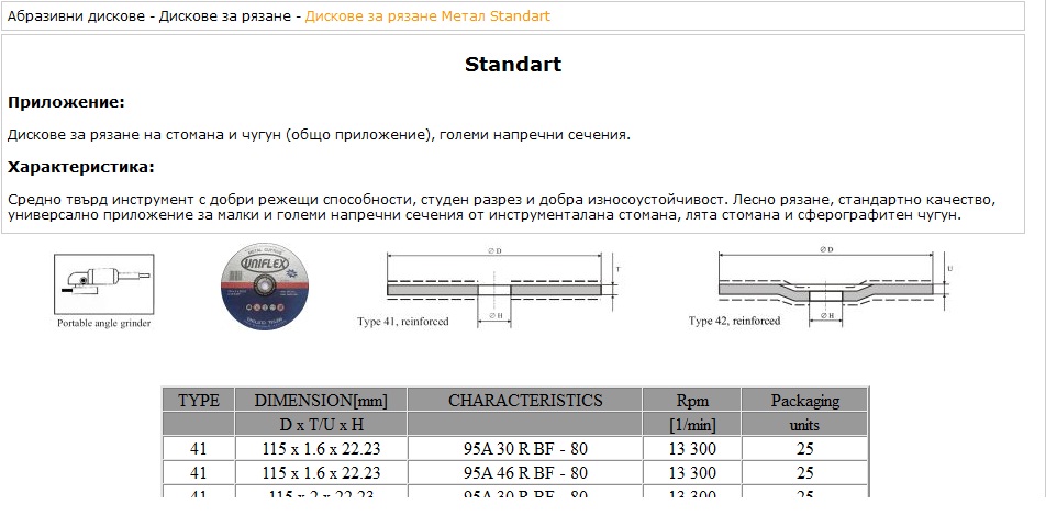

Нов съм тук и много ще се радвам, както и ще съм ви много благодарен ако ми помогнете с отговори на това как мога да разглобя чугунените си радиатори. Прблемът е, че са доста големи - с по над 20 ребра и не стват за носене, а аз искам да ги разкарам. Та, идеята ми е да ги разглобя или да ги счупя (един познат ми каза, че чугунът бил крехък и можело по някакъв начин да се счупи) защото не ми трябват и ще ги връщам на вторични суровини.

Намираш някой познат стар парнаджия или водопроводчик с такъв ключ. Ключът е едно дълго, поне метър и половина, направено от дебела арматура, г-образно подобие на ключ, чиито вътрешен край е изкован във формата на пето или шестограм(не помня). С него се бърка от единия край до нужното съединение за разделяне на ребрата и развива, отвътре, съединителните гайки/муфи между ребрата.
Пробвал съм с обикновен електрожен да режа, не става. А бай мангал докато го свали ще порути половиния вход.
swissmad - специалист
:idea: Има и флекс за тая работа :idea:

То за Пирогов става и само с флекс -без чугун :-D :-D :-D
Лично съм рязал чугун с флекс без да ходя в Пирогов по тоя случай-иначе съм ходил там за други работи.
disk za 4ugun.jpg (111.94 KиБ) Видяна 5343 пъти
