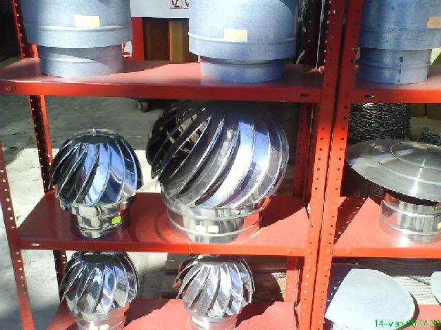

Във всеки сериозен склад за строителни материали има два размера фабрични шапки.
Здравейте колеги намерих магазин за такива работи яко зареден казва се "МЕГА ШОП"
София бул."Сливница" (м/у Раковска и Лъвов мост)
Пловдив бул. "Пешерско шосе" 9 (с/у ТЕТ-а)
Това са шапките
