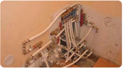

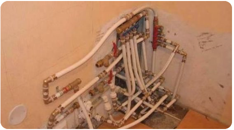

speka_rs
- Мнения: 1106
пет яну 31, 2020 10:05 amspec написа: Здравейте,Ами не знам тая плетеница не може ли да се пооправи малко.
Решил съм да изолирам тръбите в това помещение, че става доста топличко.
Предполагам, че основно е заради топлото време навън в момента, но все пак каква изолация да използвам 6 или 8 мм ?![]()
Жоро Георгиев
- Мнения: 78
Освен да изградите около тия плетеници някакъв шкаф или куфар от гипсокартон, шперплат или талашит за друго не се сещам. Поне аз де.
