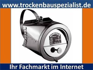

Miro4774 - специалист
Има и винтче на него може да се навива и развива затова ми е чудно дали да не го остав малко около 1см отворена от там смуче студен въздух и съответно намаля тягата. :?

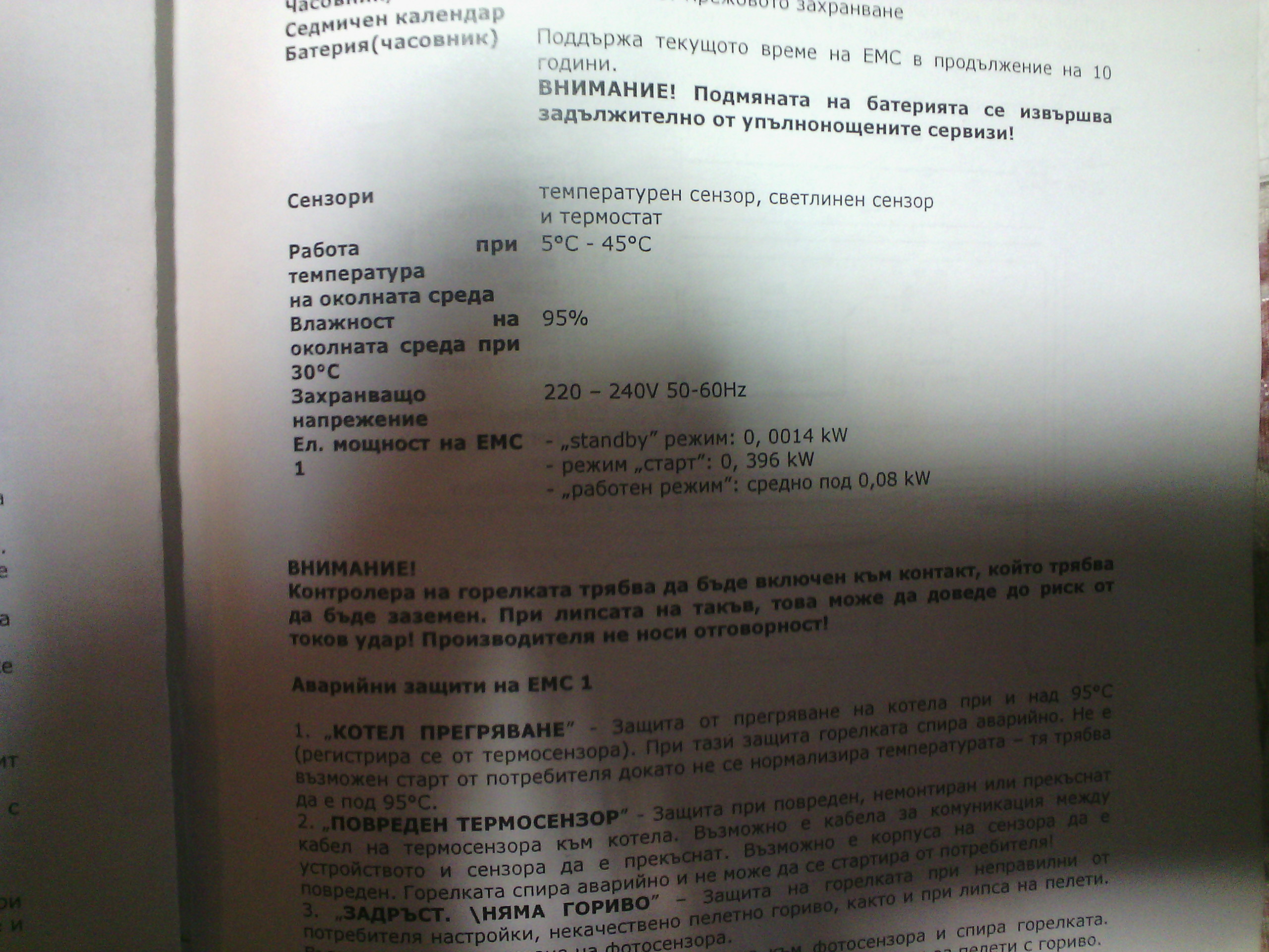

Plastkomfort Ако ги пишеше в книжката,нямаше да питам. Или поне в моята не ги пише. Пише само за нагревателите. Каква е мощноста на мотора на шнека? Мощноста на вентилатора на горелката? Ако в твоята книжка ги пише,моля те да споделиш.
plastkomfort - специалист
Ще погледна.
val303 - специалист
Мерси. Излиза,че 400w би трябвало да са достатъчни.
