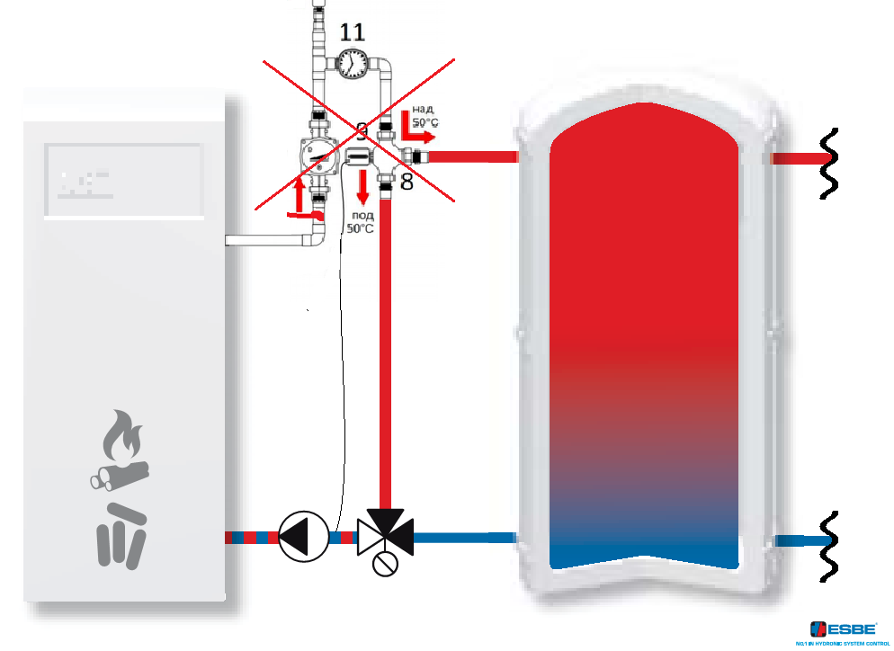

Торча нали работи с вентил на 45*С, т.е. над 45* започва да подава към радиаторите? Другото Шоши го каза - смесен отоплителен кръг, като задвижката на вентила се управлява от контролера на котела според показанията на стайния термостат. Ти пак си сложи термоглави в някои стаи (зони), но котелът да си модулира по стайна температура и най-важното - тогава ще изключва по стайна температура, може и за цял ден, ще си изключи интелигентно помпата, защото тя няма нужда да върти излишно. При твоя идеал със 100% термоглави какво се получава - изключат всички термоглави, няма нужда да гори котела, но помпата си работи (пез бойлер или някоя лира), водата изстива по тръбите и котелът работи цял ден за да покрива тези загуби по тръбите - това ли ти е идеала за управление? Много ниски изисквания.

timon питаше за възвратен клапан. Трябва да сложи тип жабка след трите помпи на хидравличния изравнител. В момента какво пречи на радиаторната помпа да си вземе топла вода от линията на бойлера? Нищо.
