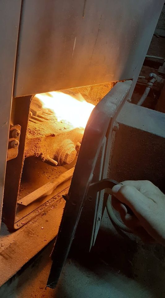

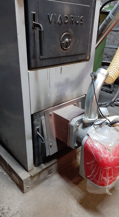

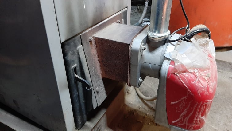

За тези които си мислят ,че на Виадрус У26 не може да се постави горелка ,вече 6ти сезон кара успешно. :wink: днес малка профилактика преди сезона.
пет окт 16, 2020 11:32 amfilmatoplo написа:

Тази горелка от снимката -днес профилактично и свалих шнека -и почистих целия шнек от пелети и Прахоляк ,както и бункера .Сглобих всичко отново ,сипах нови пелети,подкачих пелети в шнека с изваден маркуч от горелката ,и след като покачи пелети и сложих маркуча и я стартирах :wink: .Препоръчвам ти да свалиш и почистиш всичко ,както и да свалиш капака на мотора на шнека и да го погледнеш,аз смазвам втулките на мотора с масло до колкото е възможно .
