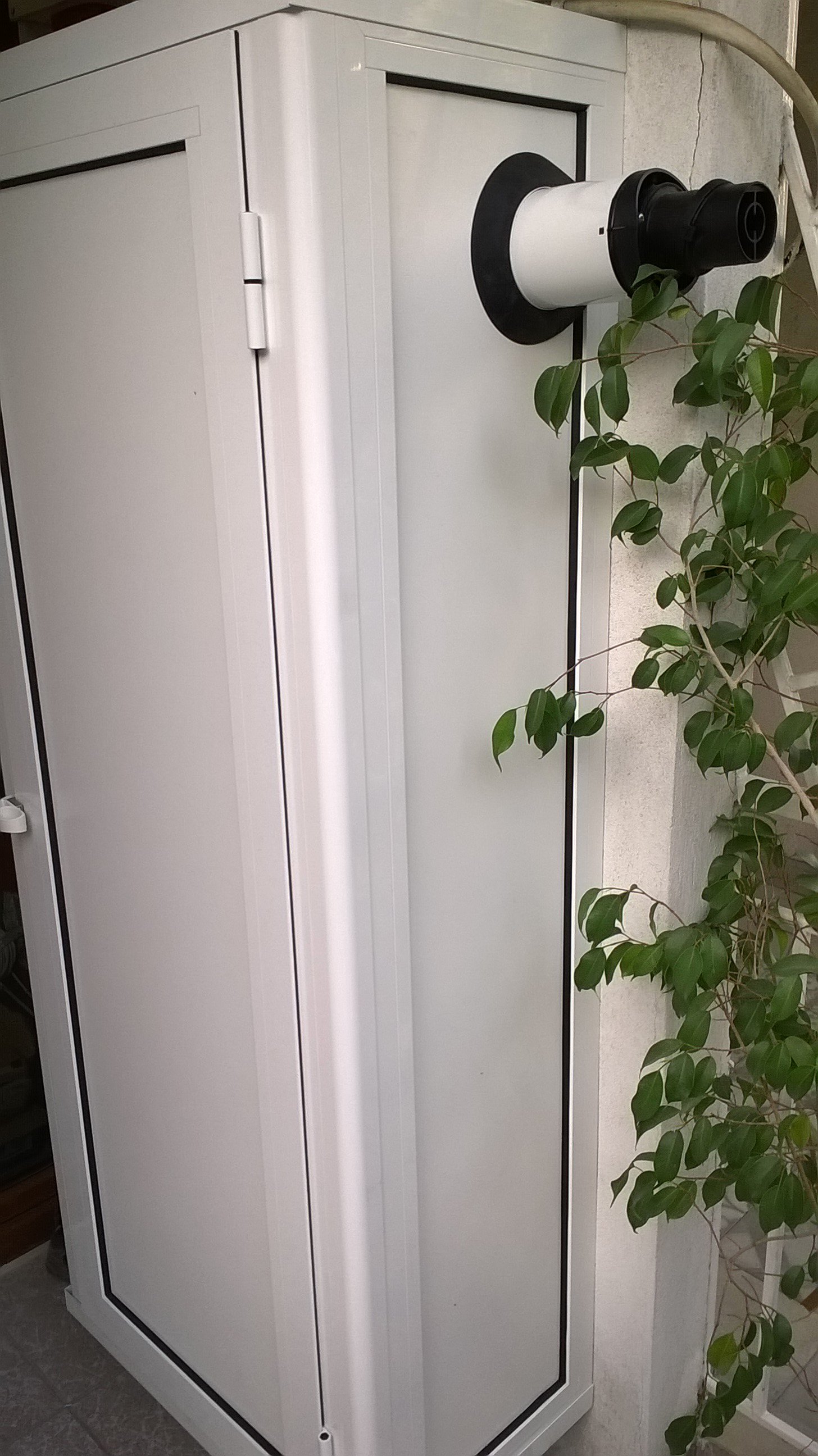

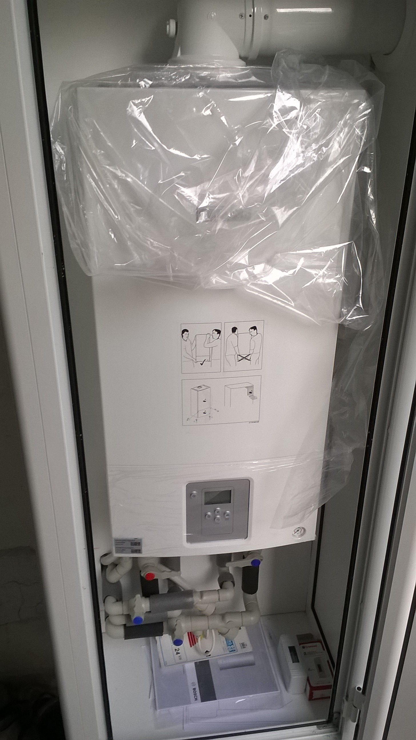

nilro
- Мнения: 174
Как е по-добре допълнително да топлоизолирам този котел?На северна неостъклена тераса е.
Със залепването с алуминиева лента на вата с алуминиево фолио по вътрешните стени и вратата/от термо панел са/,
или да напъхам вата от тази на рула в найлонови чували и да с тях да запълня целият свободен обем в шкафа?
