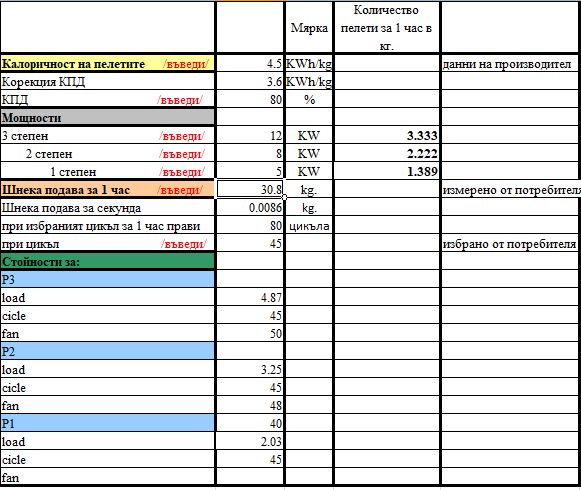

Ако си погледнал снимката, ако си разбрал нещо, щеше да зададеш доста по малко време.
При 7,5 секунди, мощността на котела ти е около 18 киловата.
Щом не ги изгаря, значи въздуха не стига. Увеличи малко вентилатора, ама Маааалко. Ако пак падат неизгорели- ооооще Малко.
Друг е въпроса, че котелът ти е 16киловата и увеличаваш озоновата дупка.
Напрайх си трудът да ти ги смятам, както пожела. Направил съм ти времена за 4,3 ...7,5 и 13 киловата. От теб се иска да си настроиш вентилатора, за да гори що годе добре.
Хм....аз съм с време 7,5 при идентичен капацитет на шнека, ама котела ми е 27киловата.
Трипътния е голяма работа, да знайш!
[/quote]
Разбрах я правилно. 7.5 ми беше зададено от инсталатора, което ми се струваше много за моето котле. Сам свалих времената за подаване, смятах като количество пелети но нямах представа за получените мощности. За тях сега се водя по твоята таблица.
Моето стана много, ама.
До какви kw. на горелката могат да се усвоят от 16kw котле?

Не много според мен 10-12. Предполагам нямаш турбулатори. Колегите с Бош- Дакон да споделят някое чертежче за турбулатори.
Според мен сега времето е топло и не ти е необходима пълната мащност на котела и горелката. Направих ти една таблица с мощности 12-8-5кв. Пък като направиш преградите в котела може и по големи мощности да се сложат, пък и да застудее времето малко да почнат да теглят комините. :partyman
Мощноста на вентилатора не я гледай в таблицата останала е от преди. При всеки комин и във всяка къща в зависимост от напрежението на тока вентилатора е различен. Ама има време ще му хванеш цаката зимата е пред нас.

Таблицата не е моя, а на Брадъра, който любезно я предостави за форумно ползване.
Турболатори не съм си правил и поставял, а само си направих котела 5 ходов, като разделих бункера по вертикала.
За 16 коньовия не знам дали ще стане, но турболатори можеш да си направиш.
Бодни един термометър на изхода на котела и гледай градусите да не падат под 100-110.
