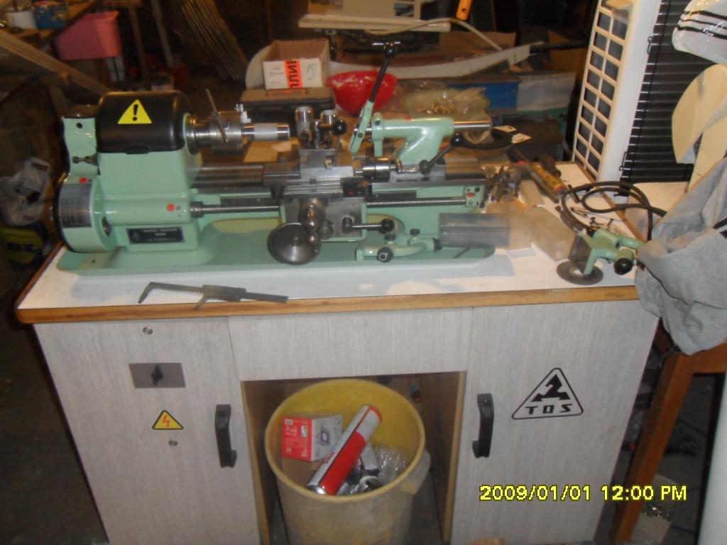

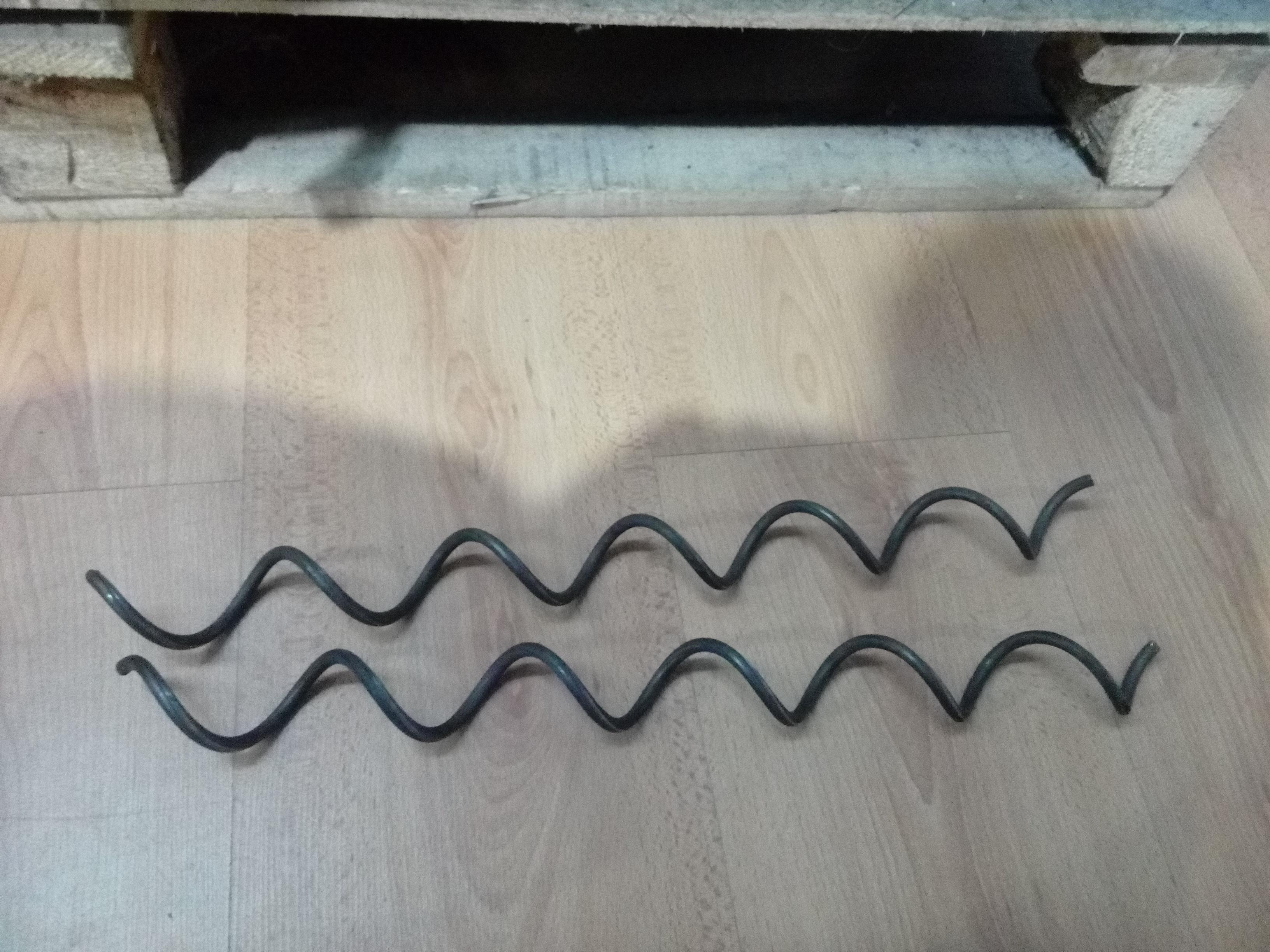

Металснаб продава ф 5, C40E, S45E, S235JRC, 11SMn30, 11SMnPb37 с дължина 3 и 6м
Една пръчка 3 метра ф5 от конструкционна стомана Ц45 Н9 струва 1,80лева
Набутах се
с 1,8лева и покрай другите метали купих една бройка.
За 15 мин на стругчето врътнах две пружини. Повече време ми отне да намеря парче тръба 1 1/4 и да и пробия един отвор ф5,5
Другото е лесно.

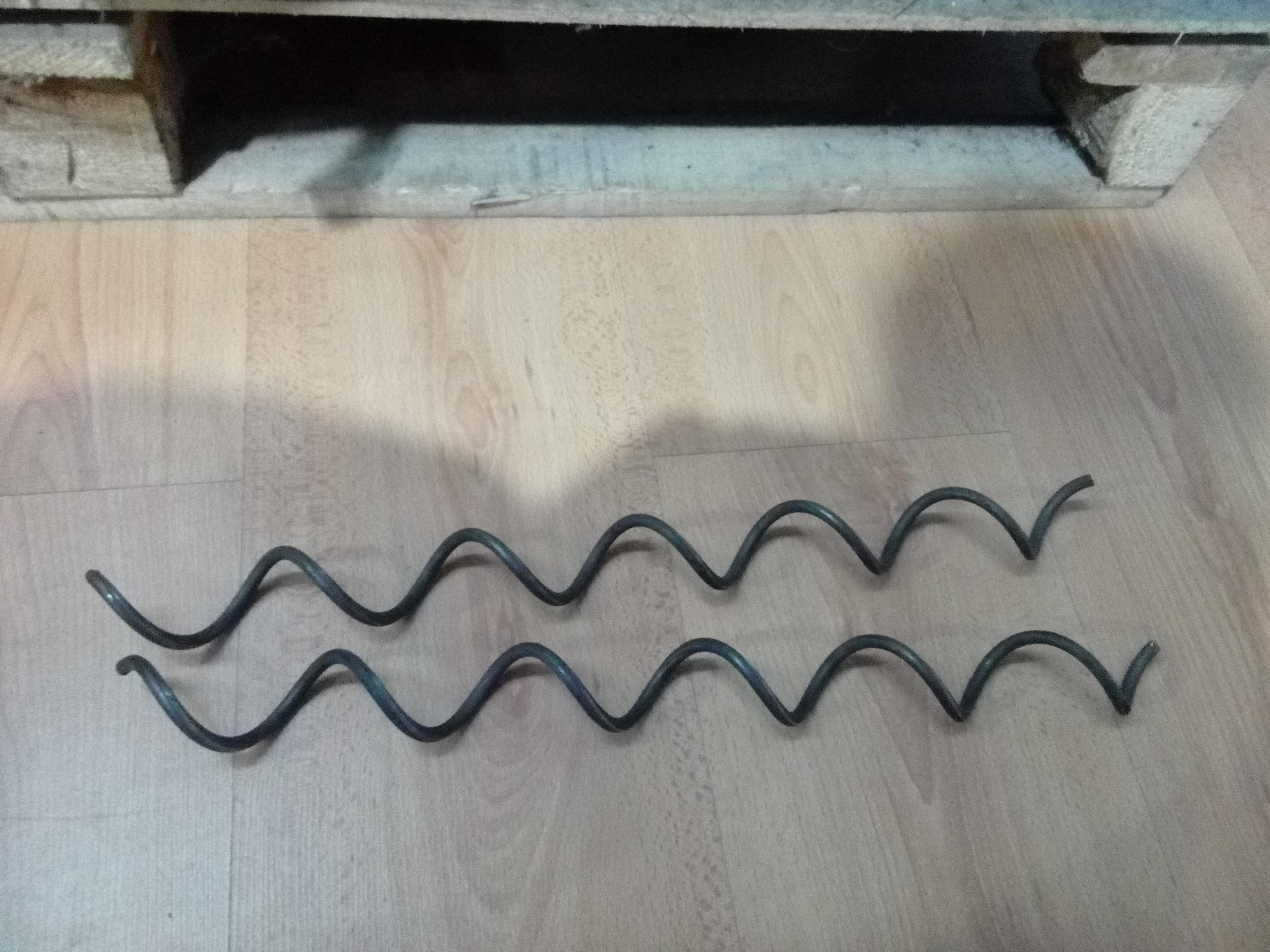

Набутах се
Другото е лесно.

вт фев 05, 2019 12:29 pmbulhomes2 написа: Не зная какво значи H9, но с45 можеш да я закалиш и после да я отвърнеш във фурната. За да се задрави. И почваш производство - Лазар ще ти ги изкупува по 200 лв...
Стругчето ми е малко, часовникарско и се гордея с него, защото съм го рециклирал от-до. За прецеизни неща е. Пружини могат да се свиват и на ръка или на проста самоделна ръчна машина с редуктор.
Относно закалката си супер прав, но нужна ли е? В оригиналната система са сложени шпилки от СТ 3, които са в най-високата и термично натоварена част.
Иначе и самоделна закалка е възможна, и индукционна и химическа.
Преди време давах едни оси за индукционна закалка. За дребни елементи до метър по спомен цената бе 2 лв за килограм.
Но според мен в случая е излишно. Гледах едни турбулатори в Херц по спомен, та те бяха от обикновенна огъната шина от 2 мм лента.

Не знам каква е тази химическа закалка. Индукционната в случая няма да е лесна, тъй като и да намериш индуктор с подходящия диаметър - трудно ще стане загряването и охлаждането от вътршната страна на пружината. Плюс това индукционната е повърхностна закалка, а тук би ни била по-добре обемната. Тя може да се получи във всяка пещ на ковач, не знам зъботехниците при какви температури леят и колко са им големи пещите, ... Трябва да се загрее до жълто (~750°С), бързо охлаждане във вода и после за няколко часа във фурната на максимум и охлаждане с фурната.
Тая ст3 не знам колко е устойчива на високи температури. Идеята ми за закалката е пружината да се скорави и да е устойчива на температурните промени в котела.
