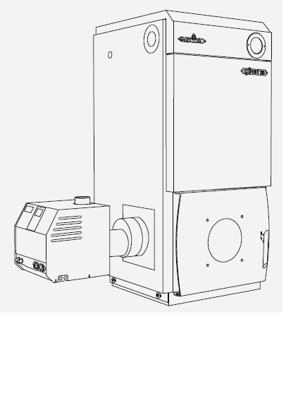

Моля, за мнение и съвет инсталатори, и ползватели! Предстои ми монтаж на чисто пелетен Грейко Е20 с РБ20 (още са в склада на дистрибутора, а той е в отпуск и не искам пак да го изкарвам от морето човека :mrgreen: ). Горелката ще бъде монтирана отляво (както на картинката) за да не я гася при почистване. Необходимо ли е да има разстояние между дясната страна на котела и стената, и ако да, колко да бъде, и за какво е необходимо? Помещението ми е малко и на всичкото отгоре, всяко разстояние от стената до дясната страна на котела > 12 см, води до необходимост от кривки или гофре между котела и комина. Ако не греша, ръчката за клапата за разгаряне (т.е. системата за механизирано почистване с турбулатори) е отляво, нали? И в допълнение, има ли особености при демонтажа от транспортното пале? Предполагам е захванат към него с болтове на мястото, на които след сваляне от палето се завиват крачета за нивелация или лежи директно "по корем" на пода? И последно, демонтират ли се декоративните ламарини и изолацията за по-лесно и безопасно за котела пренасяне аналогично на чугунените котли или не?

От дясната страна може да оставиш и 5 см. Важното е да можеш да махаш горния капак за шомполиране на тръбите. Също при монтажа на фитингите и тръбите ще ти трябва разстояние. Ръчката за задвижване на клапата (и пружините ако имаш) може да се сложи от лявата страна.
Котелът идва прав на дървено пале. Моя го вкарахме с палето за да не го ожулим. Трябваше да го пуснем по стълбите по дъски защото са стръмни и касата на вратата към мазето идва нисичка. Така че котелът сам спусна стълбите с въже за спирачка държано от 2-ма мъже и двама пред котела с ясната мисъл за евакуация ако това железо 260 кила се засили прекалено :lol: С болтове е стегнат в долната част на палето, да.
Ще ти е тегаво при почистването щом нямаш място от дясно. Аз оттам го почиствам. Отпред ми е малко далече, а отляво ми е горелката (както ще бъде при теб) и не става да се спрепам в шнека и кабели докато обикрачвам горелката.
Имай предвид че монтирана горелката стърчи едни 40 см от котела. Като толкова нямаш място, наври му го отпред :) Много хора са си сложили горелките отпред на вратата и си живеят спокойно. Просто намаляваш градусите със стрелката надолу, влиза в изчакване, ти също изчакваш една минута, отваряш портата и изхвърляш пепелта. С горелка на вратата е по-лесно да се чисти горивната скара, иначе е голямо клякане. Шкембенцата са противопоказни, дископатията и болките в коленете :) . Нали не мислиш че тя от лявата страна ще си гори и те ще си почистваш котела, самата горелка и пепелника. Пак си пуши като отвориш вратата. Ръчкай я отпредЕ и хич не се тревожи.

Моят пепелник е стандартният. Налага се да го изсипвам по два пъти на ден. Със слънчогледови става дума. Тъкмо се пълни и почва да прави пирамида. На 24 часа също става, но вече има и много пепел по дъното на котела. 1/3 пепелник е по дъното. Пепелта не пада само в пепелника. По-скоро пада предимно в него. Като го взимаш, докато гори, непременно сложи огнеупорна ръкавица или с дебел парцал (най-добре навлажнен) го хващаш за дръжката и го изнасяш навън в метална кофа. За това време няма да падне много пепел, а и такава, както казах, винаги ще има покрай пепелника. Просто е лека и лети из целия котел. Щом се качва горе върху втория ред тръби ... Пропушването и най-вече мирисът на пушек е неизбежен където и да е горелката. Като се отвори вратата се нарушава термодинамиката на пушиляка. Вратата максимално кратко време да е отворена.
Между другото, вратата е здраво направена, но горелката си е 20 кг. Аз затова избрах да е от лявата страна и вратата да се ползва само като врата.

:) Котела е завит с види на палета -развиват се с отвертка или винтоверт.Няма крачета -това е забележка към производителя да се поправи .И да -капака се вдига нагоре целия -не е на панти ,държи се на 4 щифчета . :)

Ясно, значи ще се прави подложка за да се нивелира при необходимост и да не му се надраска "дупето" :)
