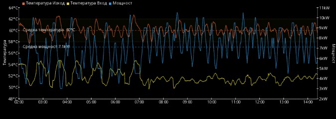

Ех Трифоне :? Спецовете практици :lol: знаят как да накарат торч да работи нормално,а кой е казал че не работи. Топли ли топли това че един клиент в случая Анди има доста кофти обстоятелства като се почне от пелети та се стигне до начин на експлоатация, веднага значи че този котел не работи правилно. Ето ти една графика от котела на Красен.
image-0-02-05-06c96d1efdc28c8bb5d8259a76909cc7229a3bba973618a41420b02589de5737-V-675x240.jpg
image-0-02-05-06c96d1efdc28c8bb5d8259a76909cc7229a3bba973618a41420b02589de5737-V-675x240.jpg (45.37 KиБ) Видяна 1951 пъти
Зададената температура е 60 градуса,и средната температура е толкова, какво повече трябва да се иска от системата :?: Ама графиката подскачала ми подскача все пак има 35 степени нормално е да си ги използва. Доскоро не знаехте какво е графика, тепърва се учите да чертаете със натурелата. Доскоро тръбяхте че интернет достъп не ви е нужен,и до него опряхте пак. Доскоро не бяхте чували за модулираща пелетна горелка, показахме ви колкото и да убеждавате че и он/офф върши работа. Каквото има торч рано или късно стигате до него. Какво ми се хвалил шоши за газовете, ние сме със заводски базов модел, вие ми вадите котли със камъни, тухли,турболатори, тави със дренки и шипки и всякакви подобрения само и само да се сравнявате със торч. Не ви ли изглежда смешно. Ако горната графика нямаше показания за мощността а само една гола температура като при вас дали щеше да ви прави впечатление?
Както съм го казвал и преди котела си върши това което му е зададено.
И да Трифоне това е система тъй като и горелката и котела са направени един за друг,а не са старт от скрапа като при грейко например.
Като покажете графика по добра от торч при същите условия на работа като него тогава ще говорим пак. И никой никъде не е казвал че торч е по добър от бош, по добър е от грейко това си е неоспорим факт.

Извинявам се за намесата в спора Ви, но моята представа за перфектно управление изключва нуждата аз да определям котелът с каква температура да работи! Той трябва сам да си я избира, мен ме интересува температурата в жилището, а не котелната. Аз като ползвател не трябва да следя прогнозата, да изчислявам радиаторите, да пресмятам нужната температура. Искам да си задам температура в жилището и той да работи по заданието. Като променя решението си, той да реагира адекватно.
6osi6 - майстор
fox, Торч прави 140-150 при 15 kW. Нормално други котли дават температура 140 гр. при 20 kW.
Смятай колко ще прави на 20 kW, с поставен на правилното място термометър - веднага след фукса.
