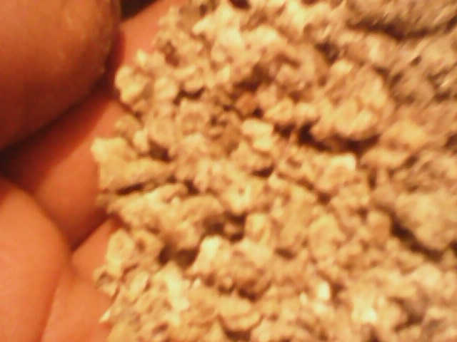

kalin72 написа:Ако става въпрос за мен да не е пепел а по скоро пелетите като изгорят си остават във същата форма като цилиндърче но смалено,аз затова питам за настроиката на въздуха или пелетите не са само слънчогледn.ganev написа:Може би не виждам добре / аз и без това съм си ангьозестМай не е тая темата със снимката на пепелта/но ми се струва, че това дето го "повръща" не чиста пепел.

n.ganev написа:Не е само до въздуха. Намали времето за подаване или увеличи цикъла например.Опитах но продължават да си стоят цели не се разпадат като изгорят възможно ли е да са мешени слънчоглед и слама примерно

Аз изглежда не съм разбрал нещо: Що за проблем е това, че след изгаряне пелетите не стават на прах? Нали все пак изгарят както трябва, в смисъл не падат неизгоряли и горящи пелети? Моите също не стават на прах ( от слънчогл. люспа са), но не смятам това за притеснително.

alex_serviz написа:Аз изглежда не съм разбрал нещо: Що за проблем е това, че след изгаряне пелетите не стават на прах? Нали все пак изгарят както трябва, в смисъл не падат неизгоряли и горящи пелети? Моите също не стават на прах ( от слънчогл. люспа са), но не смятам това за притеснително.Тъкмо на време се появи преди година си купувах слънчогледови от Видин даваха ги насипно ,забравих обаче фирмата дали продават още и има ли и пакетирани.По спомен обаче бяха черни и лъскави а тези които взех есента от Враца стоят леко заленикави.
