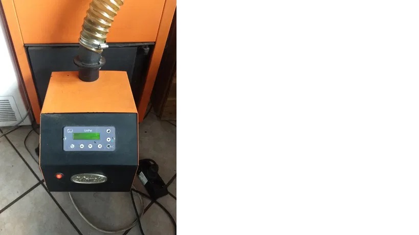

И да не съм спам - някой слагал ли е Натурелско управление на горелка Златен огън, че съседа бере ядове с неговата. Дали има място за всички датчкици, фотосензора.
Ето такава е горелката:
filmatoplo - майстор
Аз съм слагал ,има си всичко ,като я отвориш ще ти стане ясно :) .

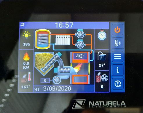

Да покажа и новата придобивка от Натурела:
кутия и съдържание - датчик за t° димни газове (до 400 °С) с монтаж М10.
ves-ko - специалист
И малко информация в аванс:
Ето така изглежда новият 'допълнителен' контролер за управление на Натурела - с тъч дисплей и повече финкции в т.ч. и показание на 'реалната' моментна мощност. Очаква се мн. скоро да бъде пуснат на пазара.
Добрата новина е, че ще може да се ползва с последната (на пазара) версия на основния контролер - този с цветният дисплей.
Лошата новина е, че това ще е възможно само след хардуерно надграждане в (от страна на) Натурела на основната платка.
