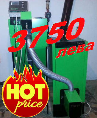

andy_forresite - майстор
Току що приключих с чистенето. Премахнах и нагара по главата където са отворите за въздух. Нямаше много нагар. Почистих дупчиците и изстъргах до гол метал. Пада много лесно с малка шпакла. Половин кибритена кутийка материал изпада.
Имам и термометър на димните газове на 25-30 см от фукса. Засега е 100-110, въпреки че обичайно е 140-150 при 15 кw. Сега е на 10. Отдавам го на почистения котел, горелка и съответното доброто горене и поемане на топлина. А може би и на турболатора, който съм наврял в първия ход. Без него не съм мерил. На седмица се налага да почиствам защото пепелникът се пълни. Пелетите са с 0,6% пепелно съдържание. Веднъж горихме от тях няколко кг, спряхме и претеглихме пепелта с електронна везна. Точно 0,6% - чак да не повярва човек.
Никой ли не иска котел на три месеца за 3750? Като го дам, с парите ще правя изолация, пък после може да си правим наобратно. На който е без изолация няма да го дам, защото няма да е доволен.

При 15 kW температурата на Виадруса е 75-80. При 25 kW не знам колко е, още не е станало толкова студено. Мога да ти го дам за 3000 лв. с камъните и железата.
Котела е с добра цена за 3750 лева.
Не знам защо никой още не е поискал да го купи :-?
