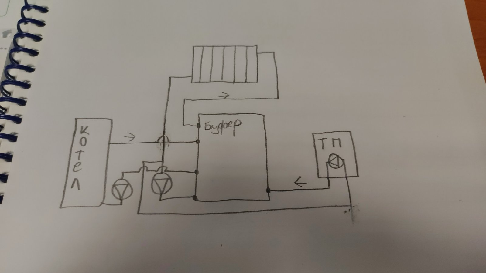

Здравейте, преправих ОИ при мен или по точно връзването на ТП към буфера.
Вързах последователно ТП на буфера, така както го написах в предният пост. Топлата вода от ТП влиза отдолу в буфера и от горната стана на буфера илиза към радиаторите. Студената вода от радиаторите се връща в ТП.
ЦП която я имах я оставих паралелно на ТП като идеята е ако нещо се случи с ТП и няма как тя да върти водата в ОИ да се ползва тази помпа.
Можеш ли да сложиш и схемата, че трудно го вдявам така? Търсих назад, но не я намерих. Имаше една с тройник горе на буфера като радиаторите вземат от тройника, но май говориш за друго.
Детето - специалист
Дано да е разбираема схемата.
Сега разбира се има кранове по схемата които не съм ги слагал защото не знам как трябва да изглеждат, не че нещо друго знам :) Но като цяло ЦП и котела в момента не работят и техните кранове са затворени.
ЦП е някаква "модерна" и няма тапа и винт както другите или ако го има е някъде под капаците, но ако се стигне до там ще я разглобя и мъча.
Засега ще я направя от време на време да работи по малко.
