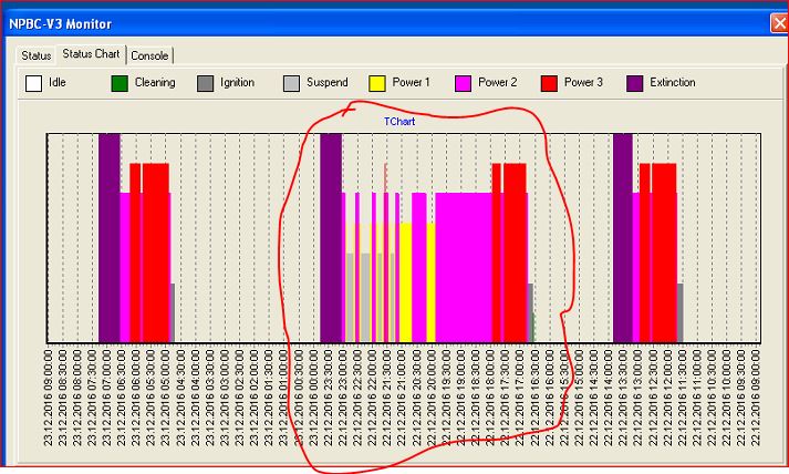

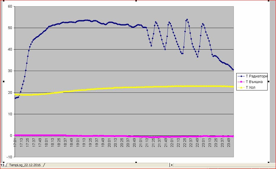

Evgeniy
- Мнения: 1331
Andy,
Аз това го постигнах с трипътен вентил. който работи всъщност като обикновен кран в момента на топлата вода след котела. На него има електронна глава, сензора на която е в хола. Така комфортната температура там е 22.5 градуса (+/- няколко десети), Независимо от външната температура. Той намаля потреблението и котела вдига температура и съответно изпада в модулация или съспенд. Когато затвори напълно всичката топла вода се насочва към бойлера.
Ето какво се получава:
Степени на горелката:
Температура на котела:

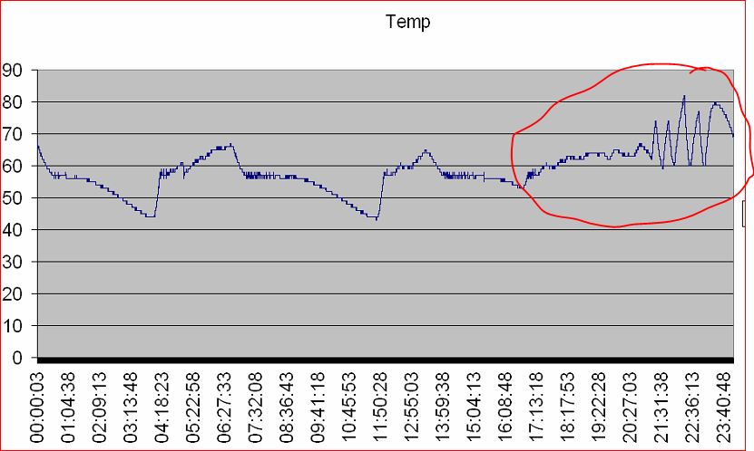

6osi6
- Мнения: 1416
fox_vt написа: това няма да се случи със интуитивно управление от рода на ПИД. Реално и той няма да успее да докара този хаотичен процес до права линия.С ПИД не може да се докара права линия, но температурата на котела не изпада в незатихваща амплитуда.
Логиката на работа е - при изключване на управлението се изтриват всички данни от предишна работа. При ново включване започва работа на пълна мощност, според настройките, до достигане на 30 гр. на котела. След това започва работа на 5% и записва данни наново. Ако в рамките на 1-2 минути няма повишаване на температурата, вдига мощността с няколко процента. Така работи около 25 минути докато достигне 52 градуса и подава сигнал за отваряне на вентила, независимо че котела може да показва настройка 60 гр. по външна темп. Когато вентила отвори напълно, котела показва 56 гр. обаче от радиаторите навлиза студена вода, температурата започва да спада и вентила започва да затваря при 53 гр. Управлението е записало новите данни и работи с по-висока мощност. След 10-15 минути студената вода в котела загрява, вентила отново отваря на 53 гр. и управлението гони 60 гр. на котела. Това може да стане за час-два или никога, зависи от настройките на горенето. Ако е с по-ниска мощност, вентила притваря при намаляване на темп. на котела до 54 гр. Ако в това положение има повишаване на температурата с десети от градуса, вентила отново отваря, ако няма в рамките на 1-2 минути горелката вдига мощност. Така гони температура до 60 гр. на котела, като стигне на 59 намалява с 20%. Отново 1-2 изчаква минути в тази мощност, ако няма понижаване на температурата, се усилва. Като достигне стабилно 60 гр. на котела и пълно отваряне не вентила, почва да гони 60 гр. на вентила. Котела увеличава температурата си до 63-64, мощността намалява с 30-40%, вентила започва да притваря при 59 гр. и т.н. Ако котела превиши 66 гр. се изключва и след това включва при 65 с ниска мощност. Ако има сигнал за изключване от СТ, спира и може температурата да падне до 45-48 преди ново включване. Ако се включи помпата на бойлера (все едно просровутия радиато с отворената термо г-ва) вдига мощност с колкото трябва и загрява за 5-10 мин. Такива ми ти работи fox
