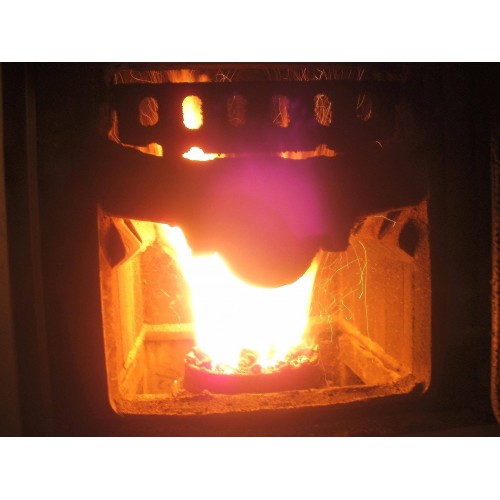

Здравейте. Тази зима ще вземам един виадрус у26 херкулес.Мо6тноста му е 44кв. Един от въпросите ми е-добре ли е ако монтирам горелка фероли р12 с мощност 55кв.на подкамера.Трябва ми да отоплявам поме6тения с обща площ около 300мв.м..като не всяко от тях е добре изолирано.броят на радиаторите е 9бр , една лира,бойлер 80л.със серпентина,като правя планове за о6те един пак около 80л.Радиаторите са стари стоманени големи-незнам ни6то конкретно за тях.6те се опитам да намеря поне снимка за някаква ориентация макар и визуална.Имам и о6те въпроси но те по-нататък.искам да разбера пурво какво трябва да търся като горелка,дали този котел 6те свър6и работа и ако е възможно да ми дадете някакви приблизителни според специалистите във форума прогнози колко и какви пилети биха ми свур6или работа.
Поздрави и благодаря предварително. :tonqe:

Препоръчвам ти горелка Грейко ,в най лошия случай универсална .
Varnap5 - специалист
Добре.За грейко четох че гори и слънчогледови пилети но колко киловата е добре да е?
speka_rs - майстор
И като Филматопло съм за Грейко 30кВ, според мен ще са ти напълно достатъчни. Като аз бих помислил и за буфер поне 1 м3.

шоп - майстор
нед юли 22, 2018 6:34 pmfilmatoplo написа:
Не съм съгласен. Всичко зависи от наличното евтино и локално гориво.
Виадруса пее, като славейче с универсалната горелка.
Донбаските въглища са 300-330 лв тон и са почти два пъти по-калорични от пелетите с цена 350-400 тон
Сега ако има сл. пелети за 160 лв тон може и грейко, но и универсалната ги гори, а тя е и по-евтина като цена :wink:

filmatoplo - майстор
:) Ама и аз как съм се изразил -в най лошия слуай #-o .Имах предвид -или Грейко или универсална ,даже и снимка качих :wink: .
