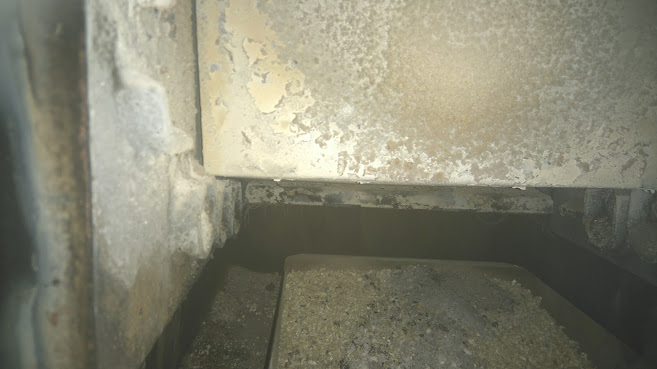

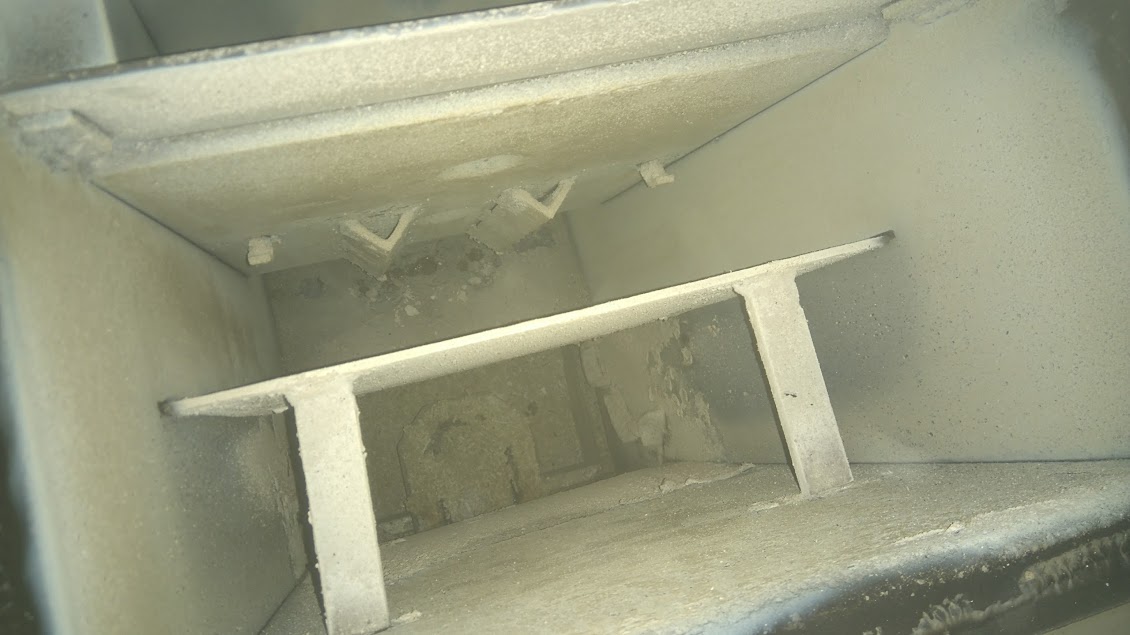

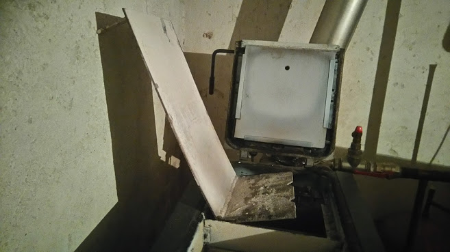

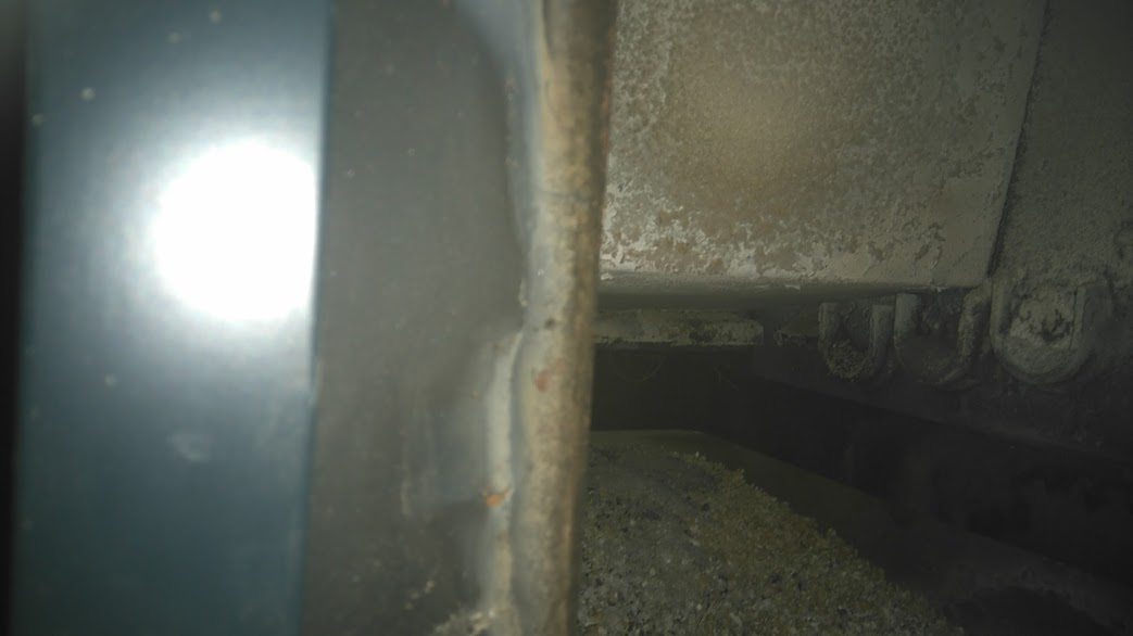

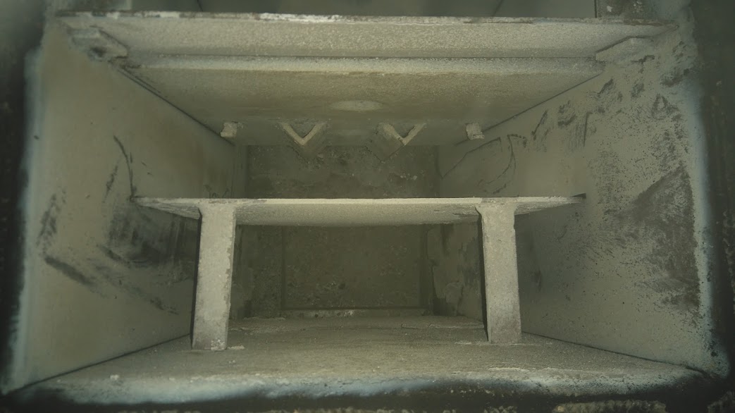

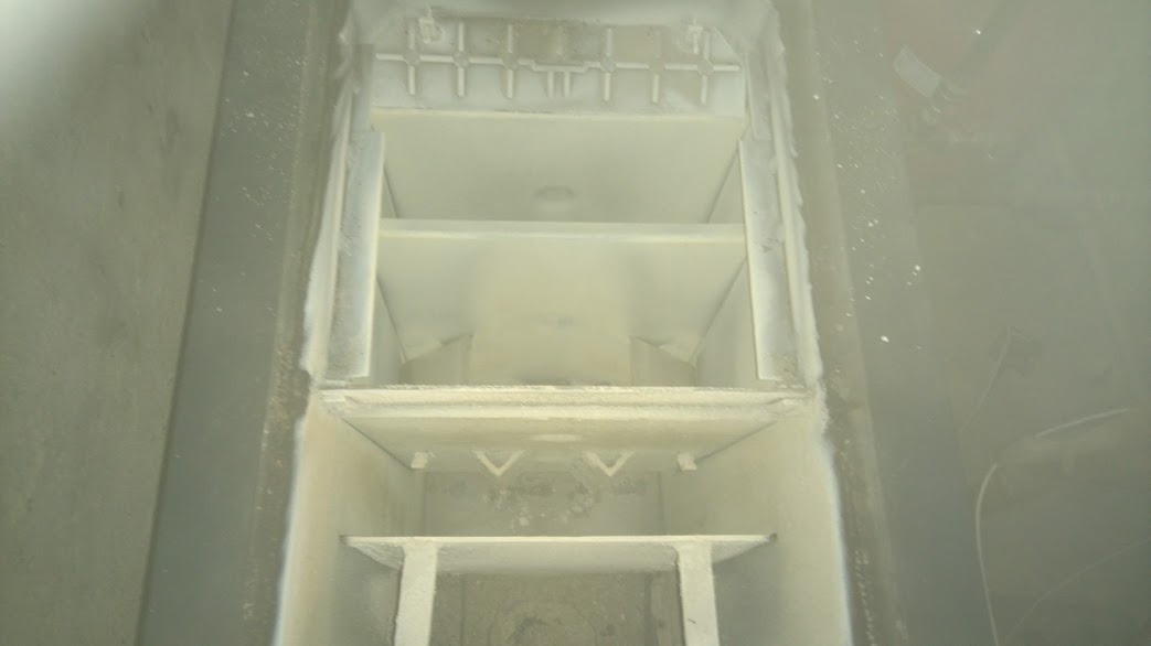

Димитър Димов - специалист
,снимки на котела на Тр.Трифонов.
,предоставени и качени след разрешение на Трифон Трифонов.

Да. Ако решиш така да си правиш котела, за твоята горелка ще е добре да скъсиш максимално хоризонталната част на L, за да се отдалечи вертикалната от горелката.
Измери първо, какво би се получило и ако не остава място да се развие пламък, варианта на Димитър- разделяне не на бункера, а на първия ход.
Не прекалявайте с намаляване Т на газовете на изхода на котела!
Преди 4г, инсталатора ми каза да не свалям газовете под 120.
Многократно съм показвал 90 градуса в кюнеца. Неска псувах много и като няма кой да те чуе е още по тежко.
https://photos.app.goo.gl/G1AEv5MvkC5C1bnk8
В горната чупка беше другата изненада. Там почнаха гласовите ми изцепки и въобще не ми беше до снимки.
Черен мъзгоч. Ръцете ми са повредени от работа по двигатели и като попие някаква мръсотия, няма измиване. Снимките са след трикратно измиване.
Щипе тва гнусно нещо, ма яко. Кожата на ръцете ми е напукана и усещането е псувотворящо. Верно има киселинен характер, тая чернилка.
Усвоявайте максимално само ако коминът ви е Инокс Конденз -80, 100, 110, 130, 150, 180, 200....открай докрай, със всичките му скъпи елементи, двойностенен, изолиран!
Ако сте с всякакви други комини, не прекалявайте- нищо няма да загубите, защото все пак комините са ви в къщите и пак си топлят! С дървената печка нямам такива ядове.
Айде, успех в експериментите!
