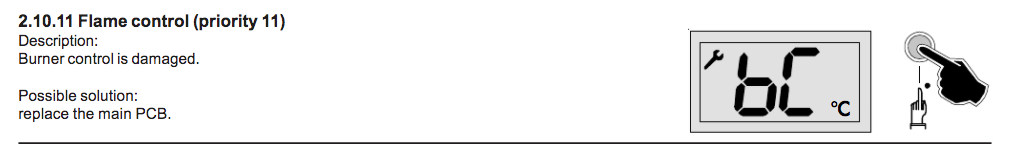

от известно време имам проблем че котлето спира да работи с грешка 6C и трябва да се ресетне.
Проблема е че доста често го прави, на ден поне по един път, а понякога и трябва да се ресетне 5 пъти един след друг.
Видях в ръководството че най-вероятно трябва да се смени платката и това мисля да направя.
Ако някой е имал този проблем моля да сподели дали с нова платка се е решил.

Какво означава препоръката, под описанието на грешката? Да се замени...?

Unical EVE 05 е уникално своенравен котел и шанса проблема да е в контролера е 50/50. Иска си добър сервизен запознат с проблемите му.

Препоръката е да се смени платката.
Не мисля че е от по топлото време, а го прави и на по студено, и също като се пусне душа и трябва 5 пъти да се рестартира докато запали без да даде грешка след малко.
Тази тема я гледах, но там проблема е друг, че котела си включва и изключва, но не спира да работи изобщо.
При мен спира и без намеса (ресет) не тръгва.

Когато направи проблем, запалва и не "вижда" пламъка или изобщо не възпламенява?
съб мар 21, 2020 2:20 pmESPACE написа:
По скоро изобщо не възпламенява, седи една иконка с гаечен ключ. Няма зачертната икона с пламък.

Проблема е решен.
Взех нова платка и я смених преди няколко дена, до сега котела не е спрял нито веднъж.
