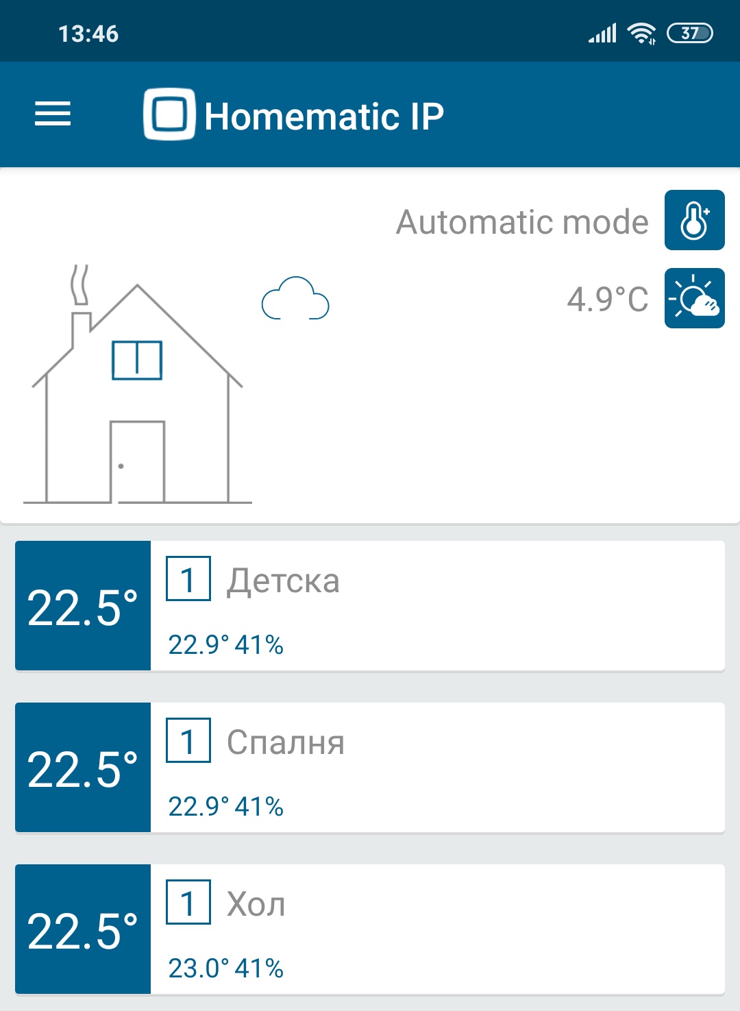

Третият термостат и той заработи бързо и безпроблемно. Последна снимка за този сезон, продължението следващия.
IMG_20190208_134645.jpg HmIP
Горе-долу стайния термостат работи на този принцип. При зададена 22.5C държи максимална до 23C или много малко отгоре 0.2~0.3C, след което пада до 22.5C и пак така. По този начин имате постоянна температура в помещението и вече усещането за много топло или по-студено го няма.

Обикновено работи по PI (пропорционално - интегрален) контрол. Така, че колото по - дълго време е било по - далеч от желаната температура (например котела работи по график), толкова по - голяма е натрупаната сумарна грешка, която влияе на регулирането.
Това е моето наблюдение от MAX! -а.

Evgeniy, възможно е. Нямам идея как работят точно и как смятат. Моят котел не се спира. Работи винаги и към радиаторите винаги има вода 55-80C.
Главите качват максимум 0.5 - 0.8C от зададената температура винаги. Температурите ги следя по термостати. След, което спират и при спад до зададената или +0.1 - 0.2C от зададената температура пак започват да топлят. Наблюдавам ги няколко дена. С термостатите се вижда ясно. 3то работят по еднакъв начин в различни помещения с еднакви настройки.
С ConradConnect много добре се вижда по кое време коя глава с колко и спада температурата. При северната стая е по-бързо има повече корекции, при южната, са по-малко корекциите. Крайната температура обаче в двето стаи е еднаква и постоянна, което в важното за мен.
Доволен съм. Сега като си реших и проблема със забавянето, за което HmIP системата вина нямаше.
