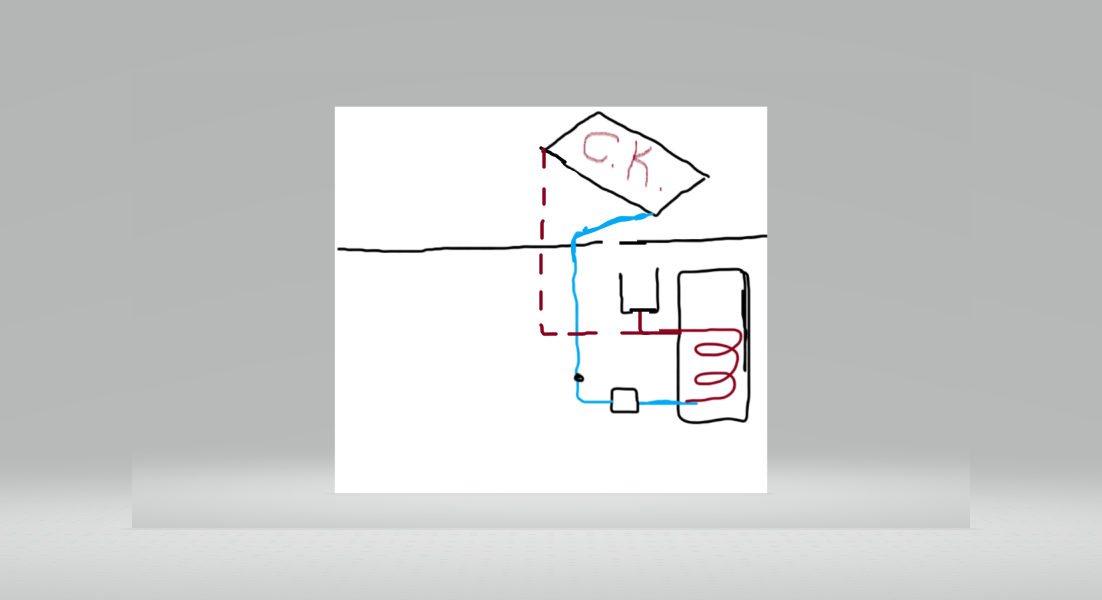

ср юни 13, 2018 9:26 pmHursa написа:
download/file.php?id=64800

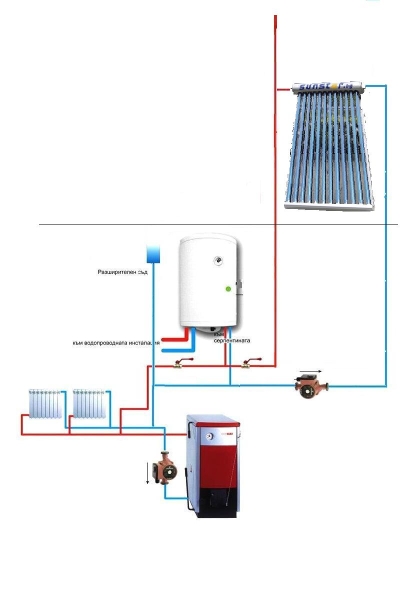

При тази схема, дадена от Евгени в темата, това няма как да се случи (е не съвсем). Струва ми се по удачна, но знам твърде малко по темата.
А коя линия смятате да прехвърлите за да включите слънчевия колектор "диагонално"?
Аз също съм мислил и по други начини за свързване на дренажния съд ,но не ми се усложняваха нещата.Не мисля,че е проблем моята схема,просто трябва да вдигна малко входящата тръба или да източа малко вода.
Относно кръстосването,мисля да е горната тръба.

За да "вкарва" още по малко кислород (макар, че трябва да се пресметне, може да се получава и "деаерация"), а и да се избегнат топлозагубите от дренажния съд, може би схемата на Евгени е по удачна.

А има ли "малък наклон" в долния край - посока входа? Ще се удължи ли частта на изходящата от колектора тръба? Преобразуването мисля, че няма да усложни значително схемата, дори ако прехвърлите дренажния съд на "студената" част от контура.

Колеги,как според вас трябва да променя схемата която съм начертал.
Това е моето предложение.В грешка ли съм ?
lakosste - специалист
ср юни 13, 2018 9:54 pmHursa написа:
До колкото разбирам въпроса ,тръбата е почти отвесно и да ,ще се удължи с около 70 см.Мога да изпратя снимки как точно е всичко но на вайбър или месинджър.
