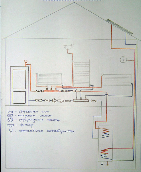

Здрасти на всички! Предстои ми да изградя отоплителната инсталация вкъщи, но преди да започна исках да си разасня някои детайли. Изчетох цялата тема и доста понаучих, но имам и доста въпроси...
Става дума за изградена инсталация със соларен (комбиниран) бойлер на "Алпа Титан". Бойлера е монтиран и работи чудесно. Пригоден е да работи и с котле или камина в допълнение на солара. Това именно искам да направя, да вържа камината към втората серпентина на бойлера. За целта си купих камина с водна риза 12кв. Изградената система е от затворен тип, а тази, която предстои да направя ще бъде отворен тип. Мощностите са сметнати и закупени (2 радиатора + лира и бойлер), остава само да ги вържа. Направих примерна схема на цялата система, като използвах една готова за модел. Основните ми въпроси са:
1. Има ли разлика между предпазен вентил и автоматичен обезвъздушител? Ако има на мен какъв ми трябва? Аз съм предвидил автоматичен обезвъздушител веднага след водната риза и евентуално на серпентината.
2. Трябва ли да слагам възвратни клапани и къде, т.е. тези в схемата ок ли са? (тях съм ги преписал от схемата, която ползвах за модел)
3. Радиаторите са си с ръчни обезвъздушители, трябва ли да слагам други?
4. И последно, :?: но най-важно! Искам да използвам топлата вода от бойлера за отопление, когато камината не работи, а когато работи да грее водата в бойлера. От постовете на ironlady стигнах до извода, че мога да го постигна с два термостата - единият на серпентината, а другият на водната риза, а двта свързани с помпата. Когато камината не работи, но водата в бойлера е например 50 градуса, се включва помпата и завърта водата в радиаторите, а когато камината работи и вдигне температурата над например 45 градуса, помпата се включва от другия термостат. Възможен ли е такъв режим на работа?
Ще съм ви благодарен за сякакви съвети! Поздрави!
vs - напреднал
Ето и схемата...
