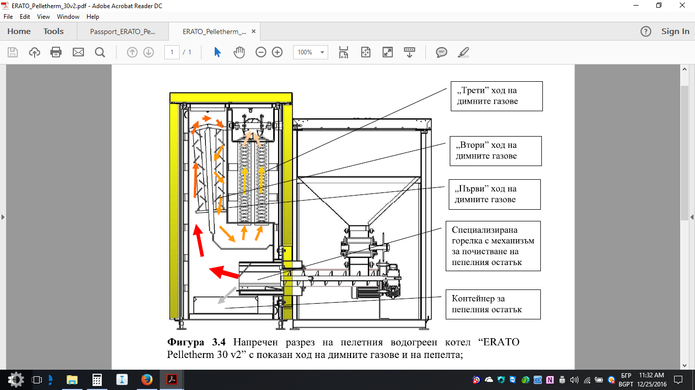

andy_forresite написа:Колко е температурата на димните газове на пелетерма с тази горелка?Значи - този "Пелетерм" е толкова Пелетерм, колкото зелената серия на Бош е Бош, дори много по-малко! Това си е Даконера, но Ерато решиха да извлекат няк0й лев печалба от създаденото добро име от истинския Pelletherm 30v.2, , който няма нищо общо като конструкция, корелка, КПД и т.н.. Та на истинския Пелетерм димните газове са 100-120*С, а на даконерата са 180-200*С, но Пелетерма си е с димогарни тръби на втория и третия ход, турболатори с механизъм за ръчно почистване и т.н.

Пелетерма няма нищо общо с даконера, нито конструкционно, нито откъм горелка, нито откъм КПД. За цената е ясно

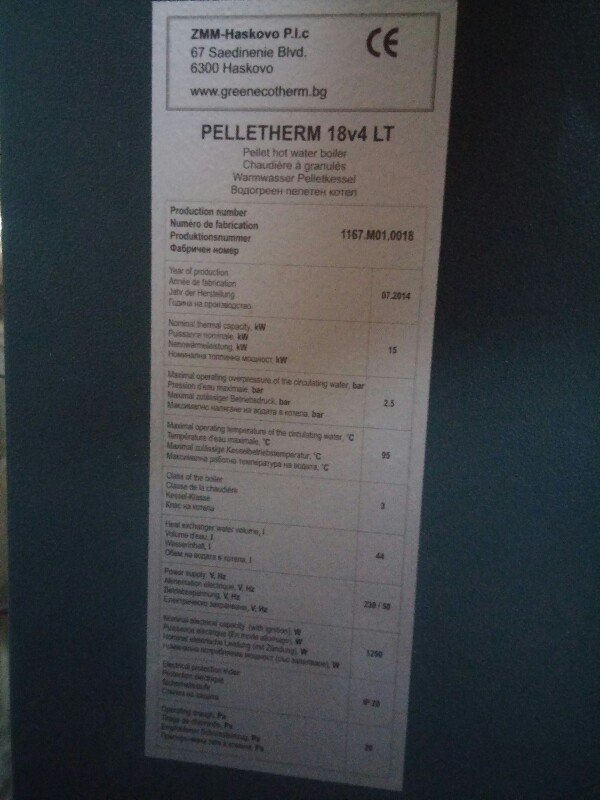

huntered
- Мнения: 160
Ето това е модела. По книги пише че е модификация даконера- пелетерм лонгтайм 4. Аз съм доволен. Върши ми перфектна работа. Бих казал че за тази цена за която го купих (2200 лв) с всичко около котела, помпа разш съд кранове филтри и гофра 5м, не трябва да се оплаквам. Ако някой ден ми остане свободно време ще го ъпдейтна. За сега такова време нямам. А пък и разхода за 2 месеца до сега ми е около 1.5 тона и ми е топло и готино. Не правя сметка за цена на разхода.

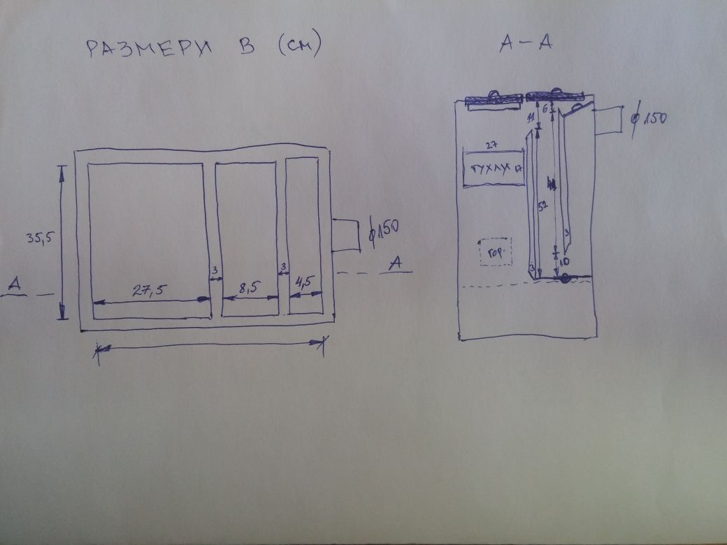

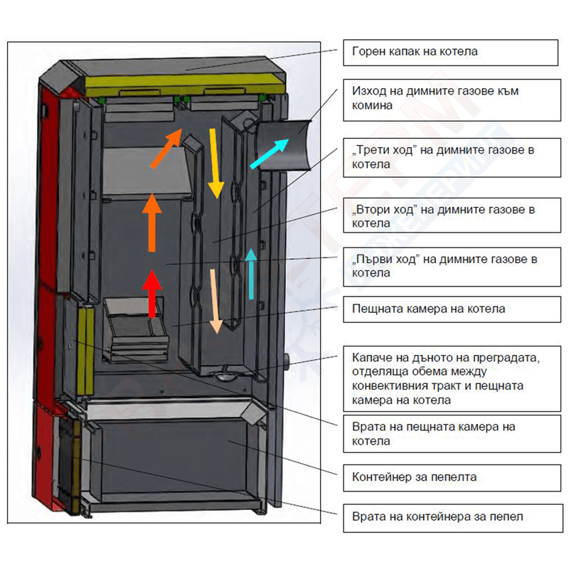

andy_forresite написа:Аз питах за турболатори. Ще те помоля да вземеш две мерки следващия път като го спреш за чистене. Да премериш ширината на котела между водните ризи и височината на вертикалните ризи (питите).
Моя котел прилича на този. Вместо тези тухлички слагам един капак от ламарина с дръжка, който вадя с едно желязо че пАри. На практика топлия вятър от горелката съм го концентрирал между пити 1 и 2. "Бункерното" пространство (това най-отпред при горелката) се изпълва с топъл въздух и уж става някакъв топлообмен. Само че ефект много няма от това нещо...
Мисля че котелът в зависимост от тягата на комина ти може да се преправи на 5-ходов чрез:
1. Ошамотяване около скарата на горелката с отвеждане на топлите газове надясно.
2. Поставяне на вертикална ламарина, която разделя "бункерното" пространство на две.
Като цяло малко по-добре направен котел от гл.т. топлообменна площ. Разстоянието между питите е по-голямо също.
Колкото можах да измеря набързо. Извинявам се за драсканицата. Не ми се чертаеше на аутокад.
razmeri kotel.jpg (59.35 KиБ) Видяна 2438 пъти
