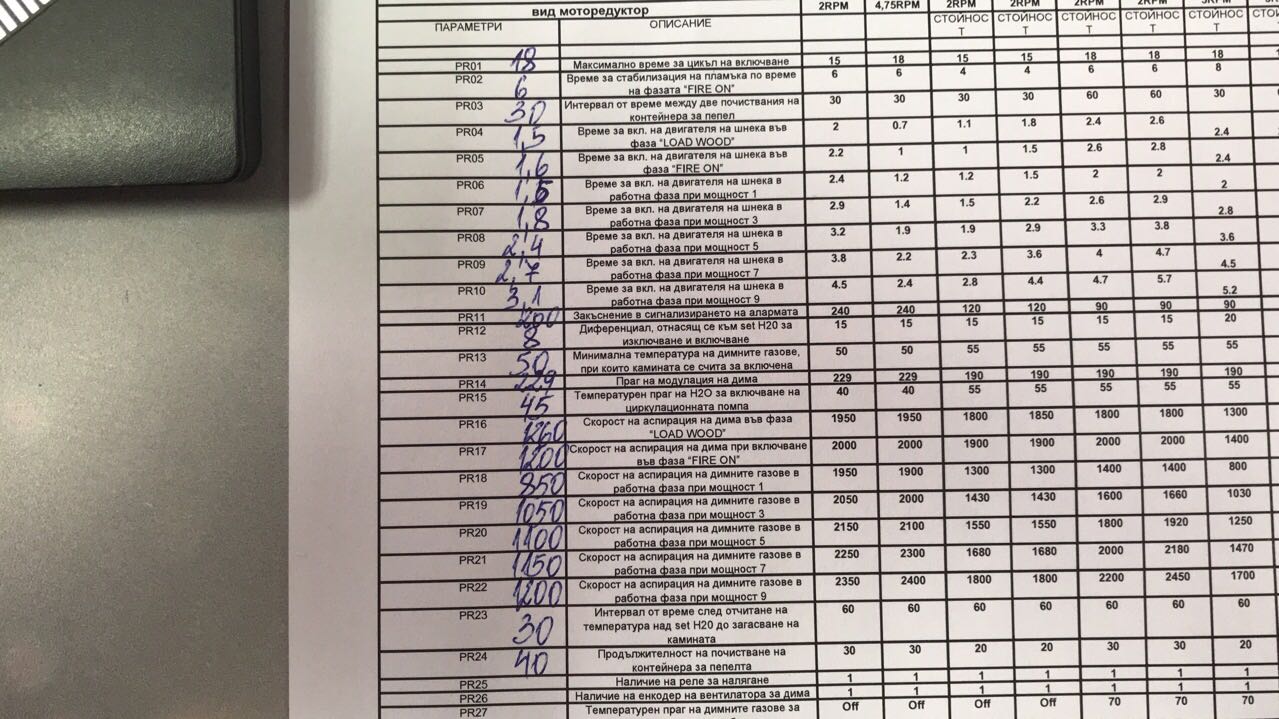

Здравейте съфорумници,закупих камина ARTEL,на която управлението е същото като на Da Vinci,но в параметър b9 ми изписва показаното на снимката,като може да се променя само стойността с цифрата 1000,а горната-не и ако може да ми кажете какво означава това и какво изписва на b9 на камина Da Vinci?IMG_20180515_115739 q.jpg
Здравей колега аз съм с същата камина артел 15кв. Въпросът ми към теб е: имаш ли кодовете за управление на ка....та ,тоест промяна на цикъла на шнека; вентилатора и т.н
първата година печката не достигаше зададената температура на водата ,понеже беше гаранционна търговеца дойде и я "бутна" малко и всичко си дойде на място така 2 г.(като ми обясни че тя има още капацитет)
Тази имам същия проблем и не мога да се свържа с човека
Благодаря ти предварително
Здравей колега,кода за влизане в сервизното меню е А9,но при мен цикъла на шнека е фиксиран на 6 секунди и не може да се променя,а се променя времето за подаване на пелети.Изпращам ти описание на параметрите и дано да ти помогнат,успех.

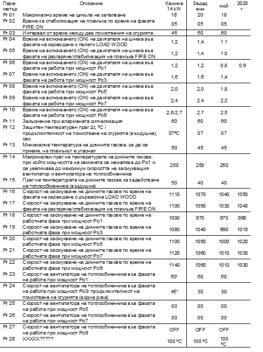

чет яну 10, 2019 10:25 amndp написа:
Камината ми е 14 - ка .
Параметрите ми са:
Pr04 - 1,1"
Pr05 - 1,0"
Pr06 - 0,8"
Pr07 - 1,4"
Pr08 - 1.8"
Pr09 - 2,2"
Pr10 - 2,5"
Pr16 - 1040"
Pr17 - 1030"
Pr18 - 970"
Pr19 - 990"
Pr20 - 1000"
Pr21 - 1010"
Pr22 - 1010"
Отоплявам приземен етаж от къща. Разхода ми е около 800-900 грама на час.
Когато камината е почистена изходящите газове са с температура около 90-100 градуса ,а когато се замърси около 115- 120 градуса на девета степен после пада на около 70 - 80 на втора.Температурата на водата поддържам 45 - 48 градуса.При почистването с един мостов кабел около 30 см. бъркам в горната част на огнището където са тръбите - много пепел пада от там.
[/quote

Благодаря!Но искам да вляза в UT04: Вход към сервизното меню , за на намаля оборотите на вентилатора , тъй като при мен пламък почти липсва,горенето ми е като на горелка ,а трябва да е като на факла.А и за да сравня , Рr1...Рr22 .Благодаря предварително.
ndp
[/quote]
[/quote]
Натиснете бутон №3 (SET) и задръжте, докато на горния дисплей се изпише “ UT 01 “
Натискаш бутон №3 (SET)докато дойде до UT04: Вход към сервизното меню – достъп, запазен за производителя/инсталатора;
Натискаш бутон №1 докато стигнеш до А9 - първо се минава през цифри до около сто и после почват буквите .Можеш да се връщаш назад с бутон №2
Натискаш бутон №3 (SET) и влизаш в сервизното меню.
С бутон №3 (SET) редуваш показателите от Pr 1 до Pr 28 с бутон 1 и бутон 2 ги променяш.При показателите не можеш да се връщаш.Излизаш и отново влизаш.
Когато преминеш през последният показател Pr 28 програмата сама излиза на главното меню и се запомнят новите настройки.
Намаляй вентилатора с по един показател надолу или нагоре защото е много чуствителен. Излизаш изчакваш малко и ако не си доволен променяш.
