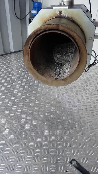

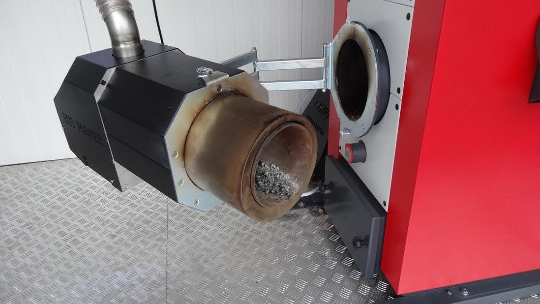

Radoslaw - специалист
Това се постига чрез съответните отвори както за първичен така и за вторичен въздух, А някъде и третичен. Съчетано с високотемпературна камера ( в горелки от висок клас са керамични ) се постига КПД до 99 процента на горелките.
Bobi Може би имаш предвид такава горелка.Първообраза на PellasX.За да се избегнат ,случаите ,които един от колегите тук беше показал,се въртят и двете камери.В момента вървят тестове точно с керамична глава.

bobi65 - специалист
Да , от този тип горелки като горивня камера.. ще я снимам и ше я кача.

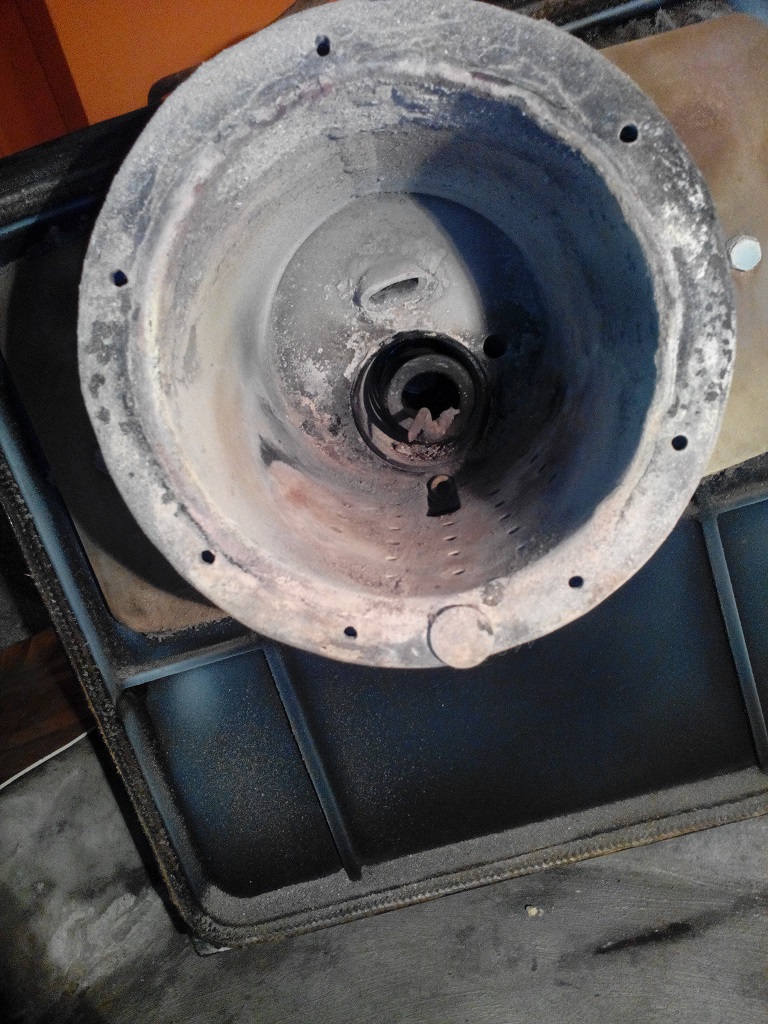

filmatoplo - майстор
Бяла изглежда слънчоглед ли гори.
bobi65 - специалист
filmatoplo написа:
изрових стара снимка.. Да тук е след слънчоглед... сега съм на букови и е светло кафява..
Новите снимки са на предишната страница където съм показал изолациите по вратите на котела.
Да вярно че беше синия лебед Команд яхнал оранжев кон Фероли. :)
