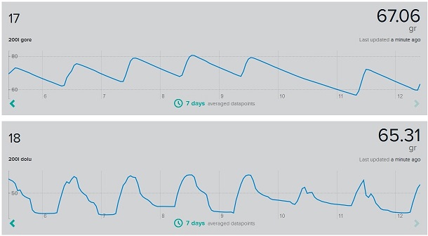

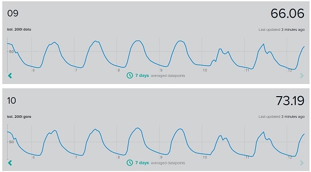

Управлението на Натурела има всичко което ти трябва,не виждам смисъл да преоткриваш топлата вода.По добро съотношение (цена/ добив) от турските алуминки до сега не съм видял.Ето една графика от последната седмица.
П.П.Колекторите са на около 50гр.

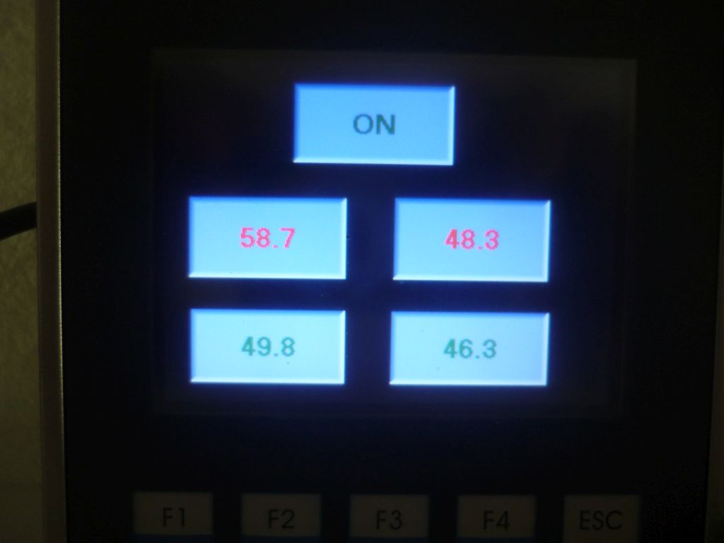

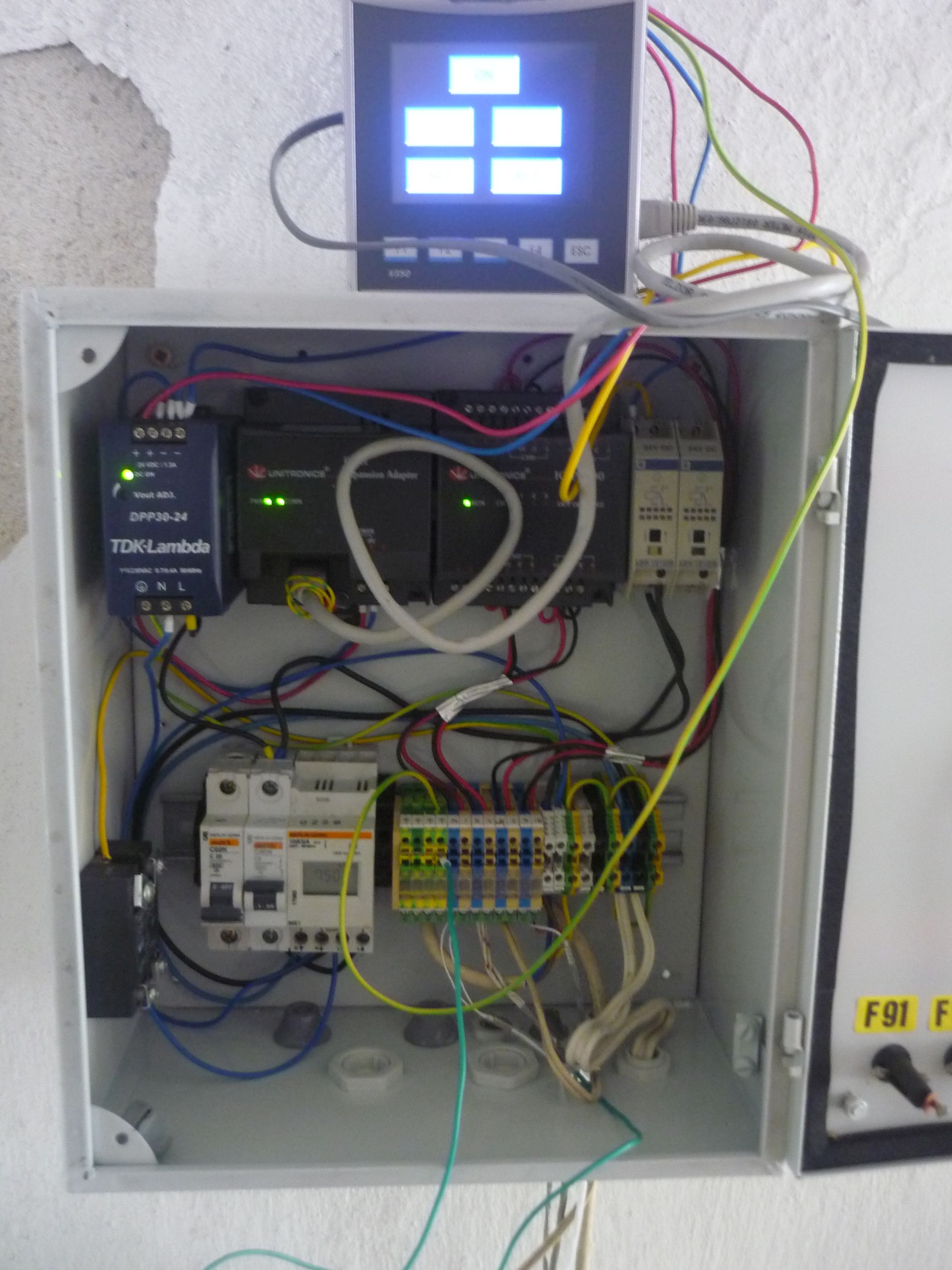

Системата работи вече 7...8 дена и надминава очакванията ми.
Разбира се е в тестов вариант, но след месец ще го подобря.
Ето няколко снимки.
В ляво:
- Температура изход панел
- Температура изход серпентина
В дясно:
- Температура в бойлера на 10см от върха.
- Температура в бойлера на ниво изход серпентина.
Evgeniy - майстор
Ами браво, прилично изглежда.
Като усъвършенстваш контролера, може да го пуснеш в обръщение :).
1115 - специалист
Ами този е безмислено скъпа игрчка, но когато проправя пътя ще го заменя с ардуино или производно.
Така ще падне себестойността до много прилична цена и всеки щецможе да си го събере.
