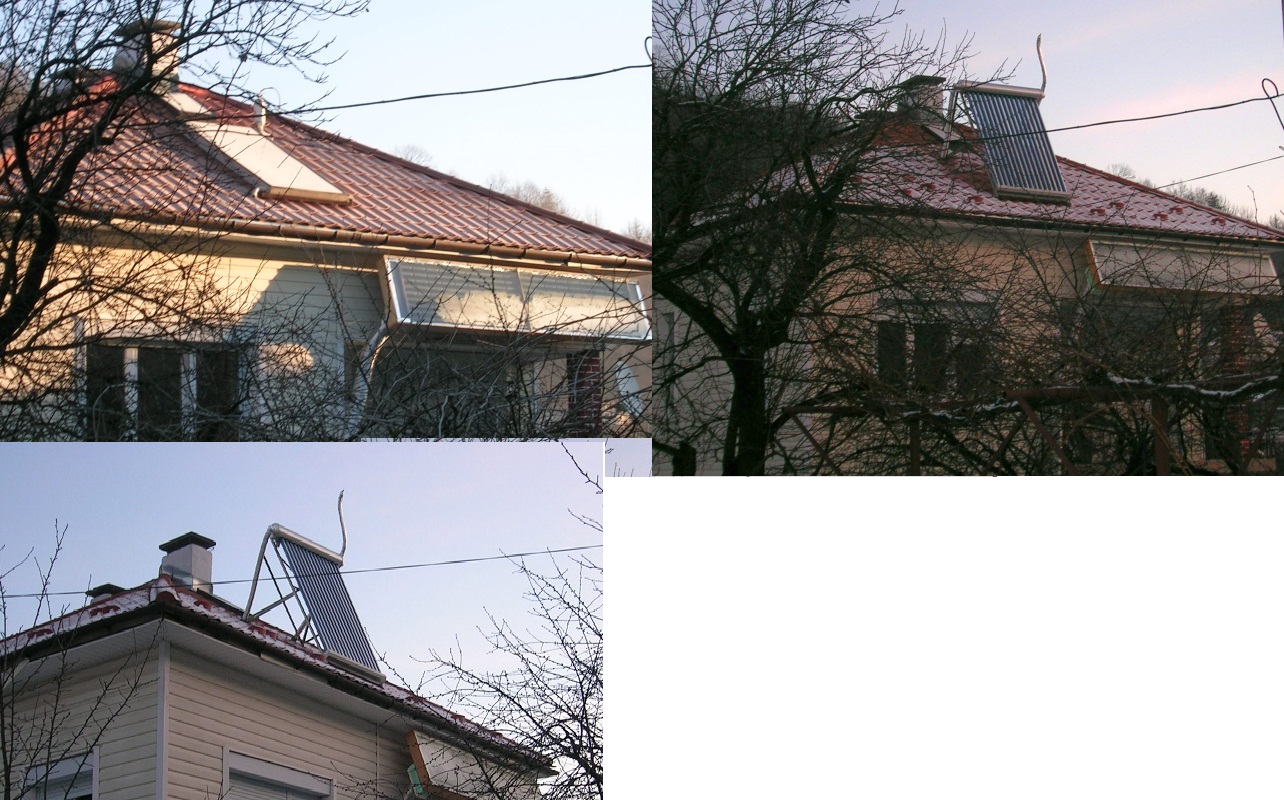

Относно обледеняването-
Вчера сутринта приятно се изненадах, че такова липсва на вкуумните тръби. Беше заскрежен само въздушния.
На снимката може да се направи сравнение как се заскрежаваше плоския колектор по рано. Явно почти вертикалния монтаж допринася за липсата на скреж. Да видим по-нататък как ще е.

Евгени,какви наблюдения имаш м/у двата вида колектори като енергодобив? С еднаква площ, но с различен наклон, като гледам снимките или греша? По спомен твоят е с У тръби но като серпентина или отделни тръби с колектори и работи с вода?Направих една справка за този колектор в една софийска фирма и ми отговориха, че не гарантитар през зимата ,че няма да има проблеми,пукат се тръбичките при заваркире с У коляното ако е с вода и замръзнат,но ще кажеш при тебе как е?
Evgeniy
- Мнения: 1331
Ами аз затова и не сложих U тръбен колектор след много справки в много фирми. Използвам "мокра тръба" - т.е. нещо като термосифон, но вместо бойлер има тръба 130мм. и играе роля на колектор.
Не са с еднаква площ... реалната площ на 15 тръбен вакуумен колектор кой каквото и да говори е сумата от проекциите на площта на вътрешните тръби с покритието. 15*0.047*1.8 е близо 1.3 квадрата.
Наклона е около 63 градуса, което е оптималния ъгъл точно сега - от 11 до малко преди 14 е почти перпендикулярно на слънцето. Нарочно е по голям, за да е с 30% по неефективен юли месец, когато слънцето е високо и ще ми е голям за 80 литров бойлер.
За сравнението - няма начин спрямо неселективен алуминиев колектор да не е по-добре, особено при наклон оптимален за ноември - февруври. Засега добива е в пъти по добър при 50-70% облачност и както беше оня ден - слънчево цял ден около 2* външна температура. Постигна 60 градуса в бойлера. Най интересното и смешното беше, че понеже в тръбите и колектора има около 40 литра вода, която си стои на около 50 градуса, след вземане на душ вечерта в 19ч. когато долния сензор отчете вливането на студена вода се включи помпата и късно вечерта колектора топлеше бойлера на звездно небе...

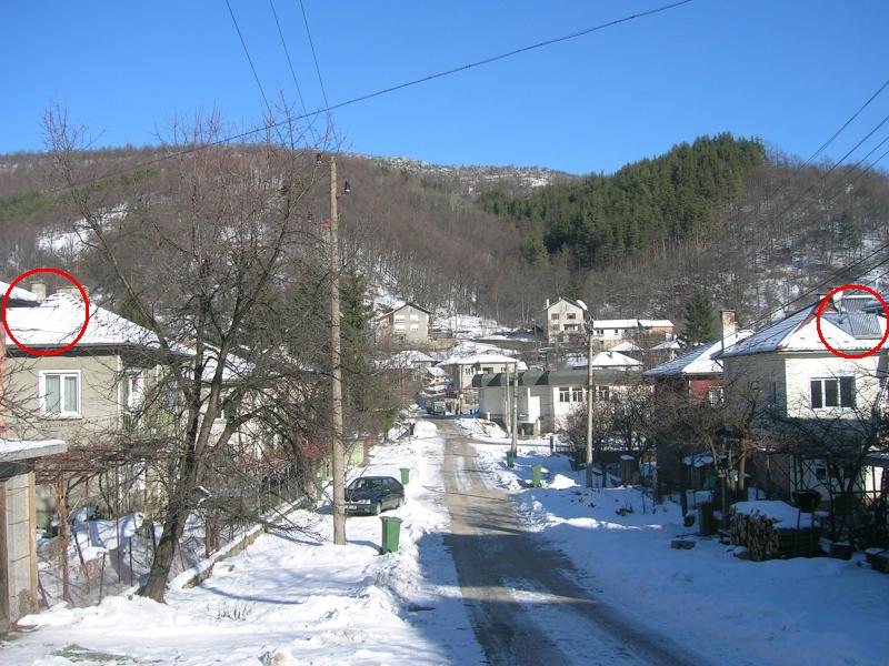

Evgeniy
- Мнения: 1331
Относно заснежаването и заскрежаването:
Сами може да сравните състоянието на плоския селективен на комшията вляво и моя вдясно. Преди 20 минути, когато направих снимката, все още имаше скреж по тръбите. сега вън е почти 1 градус и вече няма скреж - т.е. работи. а на комшията сигурно ще стои покрит със сняг няколко дена...
Високият ъгъл на монатж позволява много добро "отръскване" от сняг и скреж.
