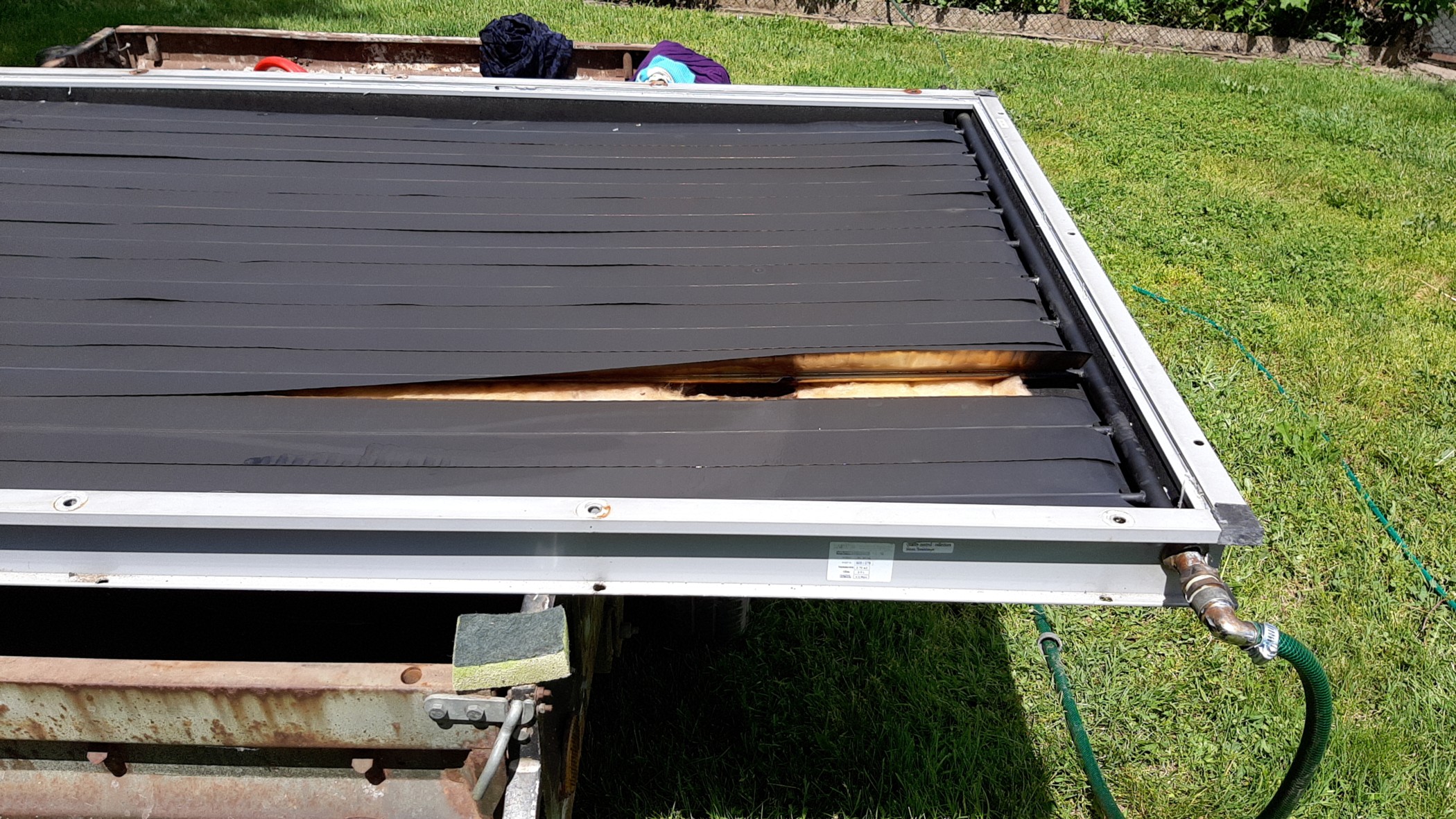

Колега, на 2,7кв.м панел на Сънсистем се свалят гумените уплътнемия на стъклото и то пада. След като свалиш стъклото вече имаш достъп до останалата част.
Благодаря, колега.

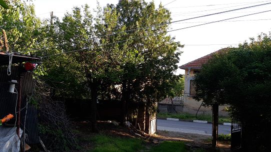

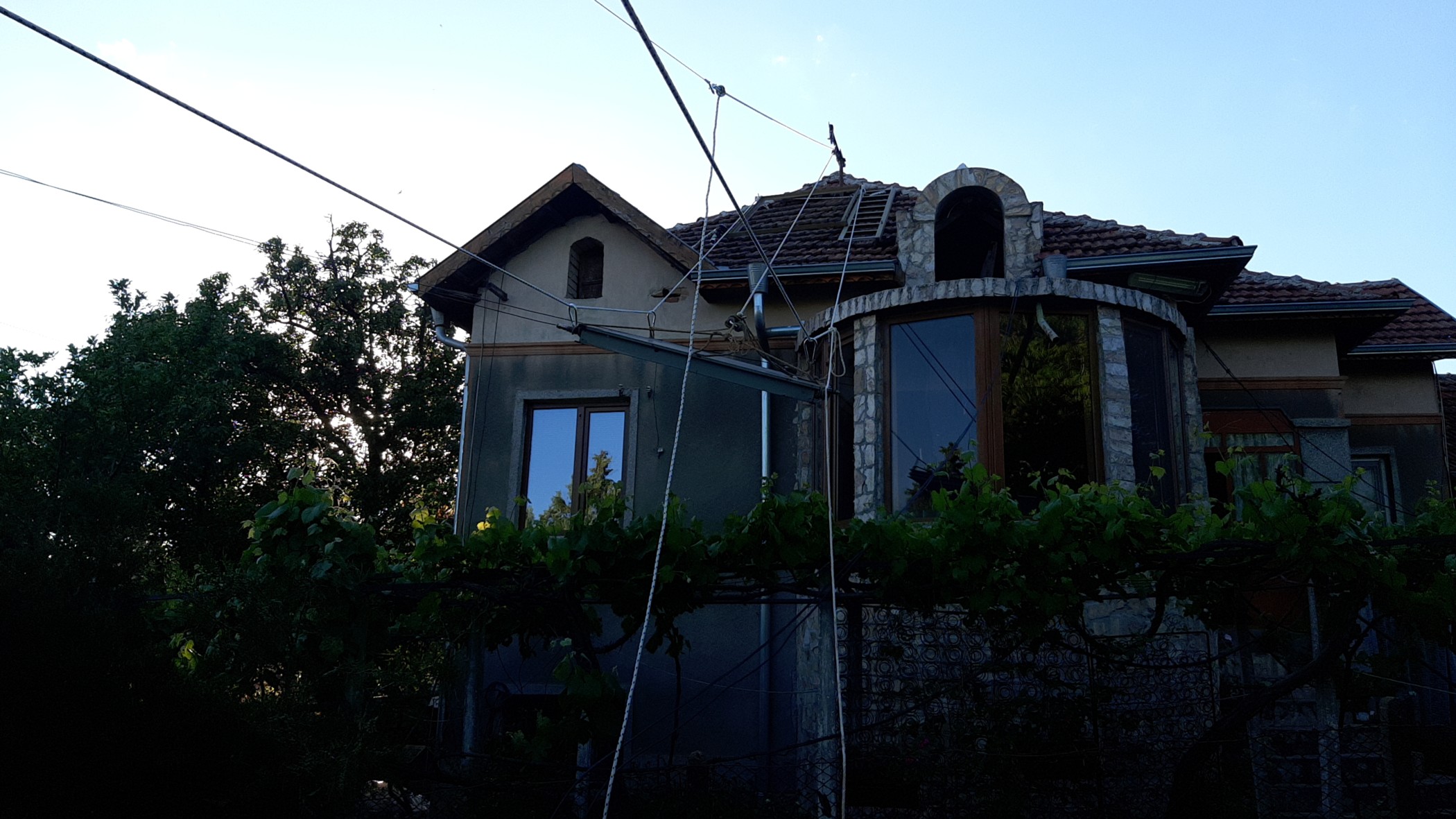

Доста време прекарах в мислене и проектиране на кран и лифт,
направих въртяща се шарнирна основа за телфера, който превърнах в лебедка.
С уплътнението не се справих, просто го изрязах.

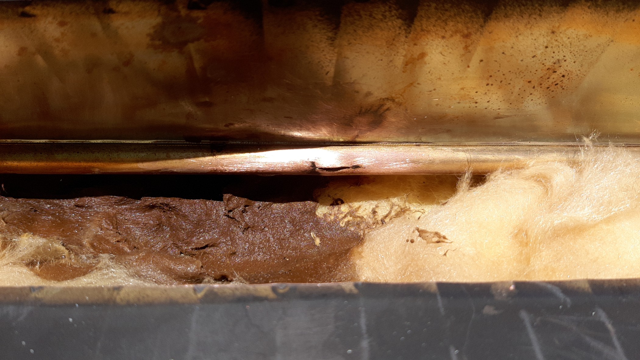

Оказа се, че има спукана тръба но... на една педя от края на горния колектор.
Тръбите на панела се оказаха с вътрешен диаметър 8мм - прекалено малък за всичката натрупала се с годините гняс.
Тръбичката се е запушила, направило е тапа и в студовете се е сцепила.
Нямате представа колко гняс, кал, ръжда на едри и по-дребни люспи излезе.
От фитинги, които не са месинг или неръждавейка, а поцинковани или ЦАМ,
вероятно и от серпентината, която е емайлирана.
Проблем със запояването: изпаренията от тръбата издухваха припоя.
Пропанът свърши, кислородът също... все пак се запои, след като лепнах парченце медна ламарина.
На водните проби държи.
Прекарах от всички входове на колектора вода, докато не тръгна чиста.
Поне му направих основно почистване, дано съм успял да отпуша всички запушени тръбички.
Наесен май ще се наложи все пак да го пълня с полипропилен, макар да мразя тази лигава гадост.
Опитах да го кача още вчера, но силикона не беше стегнал, рамката се посука и стъклото се отлепи в ъглите.
Ега ти и тъпата конструкция - цялото усукване се поема от стъклото, няма никакви укрепващи елементи поне по диагоналите.
Също, като гръбче на гардероб.
Сънсистем
И на тях... честит празник!
Сега съхне и стяга.
Проблем ще е и как да закача колектора към линиите на лифта, че идват високо,
а не трябва да провисват много заради препятствията.
Утре ще е денят "Х", пожелайте ми успех. :-D

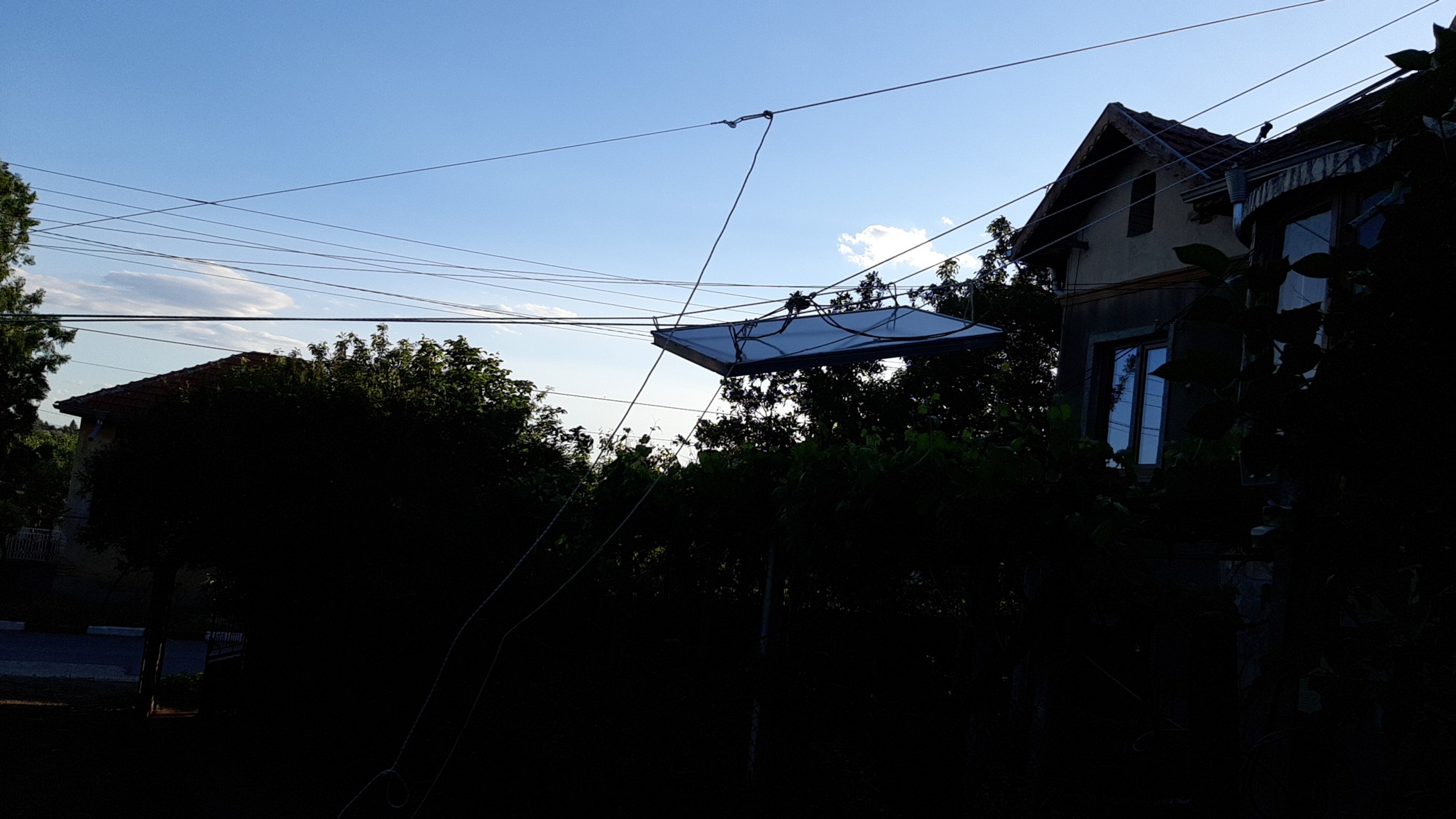

На другия ден вдигнахме солара, получих помощ от приятел - комшията дойде с фадромата
и го качихме на въжения лифт.
Нататък - като преди - с телфера, почти без усилие.
Сега работи.

Точно. Филтър има, мисля да сложа един и след помпата даже, но не се справя с всичко.
Тази фина гняс добре се вижда върху ватата под спуканата тръбичка.
