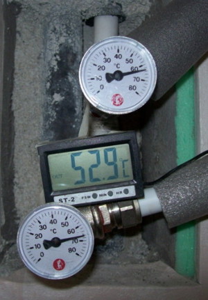

Водните удари съм ги взел в предвид,клапана отваря и затваря плавно,проблема е решен отдавна просто исках да покажа че възвратната клапа не винаги е решение,а тъй като възникна спор къде да е датчика на бойлера ето една снимка на температури вход,изход и бойлер като в него датчика е поставен в тръбичка която е горе долу по средата/хоризонтален ,150л,две серпентини/ нормален слънчев ден,от тук всеки може да си прецени за себе си къде е по добре да е датчика.

Аз слагам винаги термометри 120 градуса ,щото тези до 80 ще ги превърти
. Малко странно вход - изход разлика 5 градуса. 10-15 или 20 гр съм съгласен ама 5 гр -дори да допуснем това, то бойлера трябва да е загрят до долната граница.

За диференциална разлика е добре 9-10гр. 3гр. е малко.За тръбите не е много добре да са с Al-вложка.Сещаш ли Се какво става,ако прегрее панела!?Хубаво е да има термометър,но по-важно е да имаш манометър да следиш налягането в системата!Така ще разбереш ако имаш проблем.

filmatoplo написа:Аз слагам винаги термометри 120 градуса ,щото тези до 80 ще ги превъртиМоже би защото е малка диф.разлика-3гр..?. Малко странно вход - изход разлика 5 градуса. 10-15 или 20 гр съм съгласен ама 5 гр -дори да допуснем това, то бойлера трябва да е загрят до долната граница.
