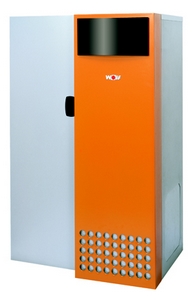

Пелетния котел за който ви говорих някога ако се налага да правя на ново ще искам него :)

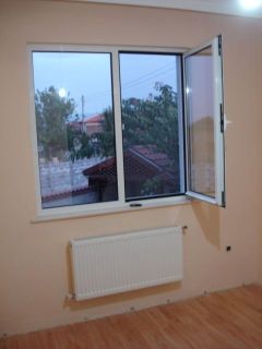

Стаята на детето след ремонта и парното, както виждате всичко е вкопано в стената.
