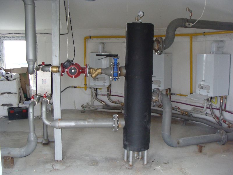

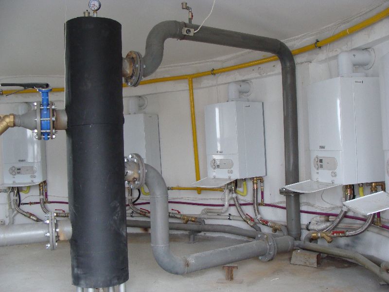

Точно така, коментираме схема с подово и радиатори с една помпа - стана ясно, че има, но по-скоро е за протокола. Иначе за всеки случай си има готова разработена стандартна схема, но при толкова много стандартни схеми, обикновено българина обикновено търси пак нестандартното, в което няма нищо лошо де. Напоследък изпълнихме една интересна схема, която много ме кефи - пет котела в каскада, след тях колектори, хидравличен съединител, топлообменник за отделяне от отоплителната система (щото котлите са кондензни, а системата - ППР), след това колектори от които смучат 7 помпи. Шестте са отоплителни, с конвектори, а седмата - през серпентините на 3 бойлера по 2.5тона. Отделно има голяма помпа ,която върти между хидр. съединител и топлообменника. Има възможности за управление на всяка една помпа, но собственика се спря на варианта да се управлява само помпата на бойлерите, а температурите в отделните кръгове се регулират чрез дроселиране.

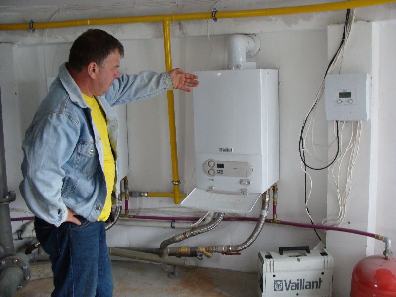

До Лазар. моля обясни ми да знам за лична култура .Във каскадата всеки отделен кондензационен котел има ли си собствена вградена помпа, защо е необходимо отделянето на системите през топлообменника ,кондензните котли нали работят на по ника температура -достатъчна ли е за БГВ.Дроселирано регулиране -имаш предвид ротационен трипътен вентил със задвижка или др .Признавам си газовата материя не ми е позната на практика -нямаме газ

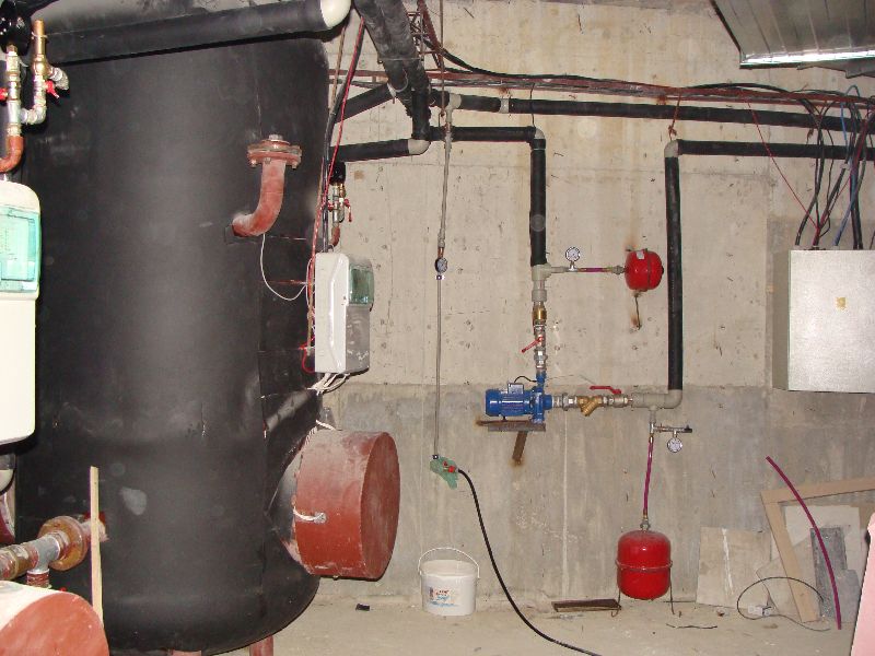

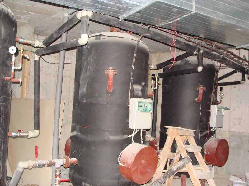

- За помпите - зависи от модела на котлите - тези си имат помпи.Тази схема е с общо 13 помпи-една главна,през която минава цялото количество топлина, 7 от едната страна и 5 от другата страна на топлообменника.
- Кондензните котли могат да работят и на висока температура. Когато датчика на бойлера отчете ниска температура, управлението на каскадата (това със синия екран вдясно от котлите) повишава мощността за да се вдигне температурата в системата и развърта помпата на бойлерите докато ги подгрее, след което изключва помпата и котлите пак заработват в кондензен режим (може и след кратка почивка,ако се налага)
- Дроселирането е ръчно - обикновено през зимата хотелите по морето са слабо натоварени, затова не всички сектори са натоварени и в такъв случай с едно завъртане на крана се намалява циркулацията в тези сектори, за да се поддържа по-ниска температура. Няма смисъл от оскъпяване с мотор-вентили, защото превключването става рядко - за някой празник да речем, когато хотелът се понатоварва.
Ето малко снимки от пуска и първоначалните настройки.

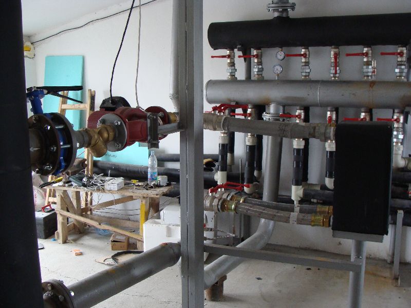

От къде да започна,първо благодаря ,много хубаво направено браво . За изравнитела няма да повярваш помислих че е моя снимка-септември ще правя пак същия за пиролизен котел Атмос 50 кв , за газовите котли както предполагах с техни помпи ,клапи и филтри
чак и канализация за конденза
.Даде ми идея за разположението на колекторите -щото снощи ме заболяха очите да скицирам схеми и накрая склоних и аз с това прехвърляне на топлата отгоре щото мойто котелно е 2на3 .А ,не видях зоналните помпи 7 тя . Ако имаш снимка -не можеш си представи как засиях то сие професионално изкривяване и да цветне форума помня като се появих беше се цветнал като елха по коледа

Е, клапите, филтрите и канализацията не са към котлите, аз съм ги правил. Както нямат и разширителен съди съм слагал един, общ за петте котела (с лилавата тръба на Рехау). Шестте помпи са в чилърите,пуснал съм тръби до всеки един( общо 400м ф63 ППР стъклонапълнен). Седмата помпа е до бойлерите, в мазето (а котелното е на покрива на хотела, където са и чилърите.
filmatoplo
- Мнения: 17842
Сега ми стана ясно къде са помпите -в чилърите. Течността в отоплителната система явно е различна от вода и от тази на котлите (ППР стъклонапълнен )-какво е това. С такава помпа като до бойлерите -синята си зареждам антифриза в слънчевите системи .
