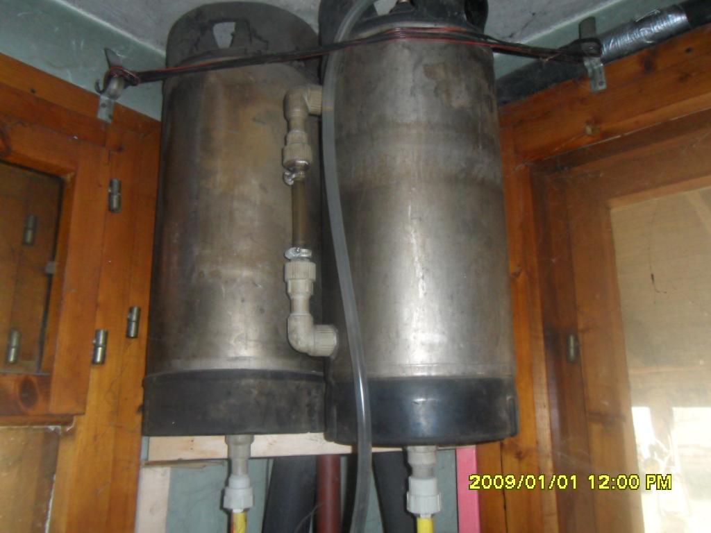

100% съгласен. Моята система е по този начин. Предимството е, че няма загуби от дрениращият съд ( или са минимални)
Цял ден съда е студен. Привечер като се скрие слънцето и помпата спре разбира се топла вода пълни съда и това е неизбежно:-) Даже дрениращият ми съд е от две неръждаеми канти и не са изолирани :)
@ivanov_km дрен. съд трябва да побира водата от колектора и от тръбите, които са над нивото на съда.
При един колектор ще е съвсем минимален обема. Някаде из форума гледах ДСъд направен от 5 литрова тенджера под налягане:-)

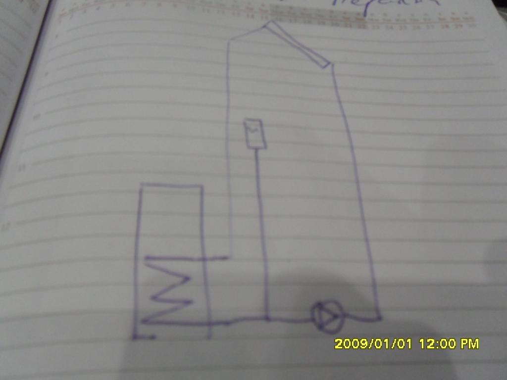

Шопе,ако ДС е преди помпата,на студения клон как ще стане? Нали е отворен. Хайде драсни едно примерно чертеж,че нещо не връзвам,а? пък аз ще черпя за инфото. Обещавам,като пионерче :) :partyman:
шоп - майстор
:-D
Ето!
Качвал съм я и преди. Дрениращи съд има едни ф4-ф6мм за връзка с атмосферата.
Andri01 - майстор
Мерси. Май съм срещал този вариант. Лятото може би ще го пробвам. Е,изкара си пиенето :partyman: :)

По-добре виж канти от безалкохолни ( кола, фанта )
има 7 литрови, има и 18 литрови
Цената на по-големите е 15 до 25 лв. Лощото е, че май напоследък ги няма. Постоянно получавам писма с въпрос откъде ги купувам. Ми от ОЛХ и базар бг миналата година имаше над 10 търговцим които ги продаваха
Иначе в доста теми съм писал + снимки, как без заварка се прави ДС
Нивомера също е много лесен.
Моя ДС му добавих още една канта от 18 л, защото 1 бр бе на ръба. Все пак са 60 тръби и колекторите са над 15 л само те.

A виждали ли сте затворена "самодренираща" се система? Ако свържете газовото пространство на дрениращия съд с тръбата свързваща с атмосферата най-високата част от системата. Не виждам защо да не стане.
ivanov_km - специалист
пон фев 04, 2019 1:53 pmшоп написа:
:-D
Ето!

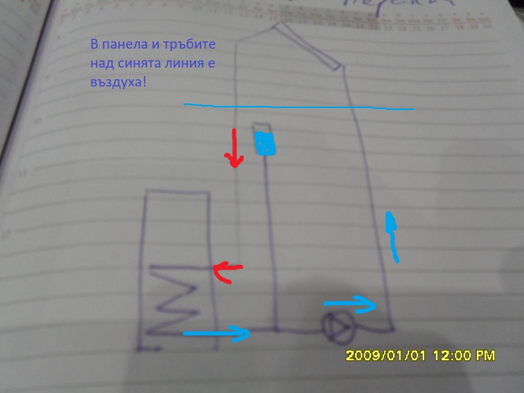

Ами то това е още по лесна за изпълнение система, много интересно. По този начин ДБ съда има само един щуцер за вход изход на водата в съда и 6 мм дупка от горе за всмукване на атмосферен въздух при пуска на помпата. Основното ми притеснение по тази схема е обезвъздушаването при пускане на помпата. Ако приемем , че панела и тръбите на входа и изхода му са празни, при запуск на помпата тя ще започва да качва вода взимайки е от ДБ съда. Въздуха, който се намира в колектора и тръбите ще премине през серпентината, след което едва ли ще се качи в ДБ съда. Според мен този въздух ще се увлече от помпата и ще започне да циркулира в системата. Не знам поне така мисля.
