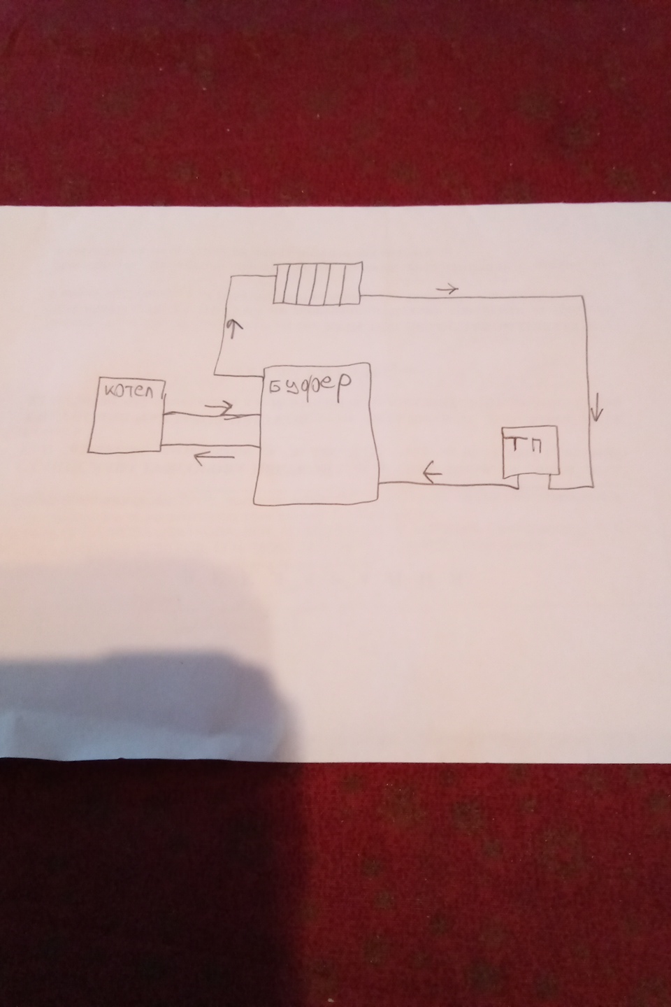

А защо трябва да слушаш шоп? Вържи си го по най-добрия начин като хидравличен изравнител, успоредно на котела, сложи на двата топлоизточника възвратни клапи, преди ТП монтирай магнитен филтър и няма да се налага да въртиш никакви кранове. Схемата на шоп е компромисна, за икономия на една циркулационна помпа, но ти тази помпа я имаш , доколкото разбирам. Ако утре решиш да включиш трети или четвърти енергоизточник, го връзваш по същия начин, успоредно на котела, без да променяш нищо друго, само слагаш възвр. клапа

В момента е вързано така както казваш, но при тази схема на връзване подаваната вода към радиаторите е с няколко градуса по студена, написах го по нагоре. Точно затова искам буфера да е последователно на ТП и котел, за да няма смесване на водата и съответно охлаждане на топлата вода още в буфера. Затова обмислям вариант как да се преправи и дали ще има смисъл от това преправяне или ще бъде същото да си държа ТП с 5*С по висока температура от това което искам към радиаторите.

От това което знам, буфер се слага когато системата е преоразмерена и нагряващата част - термопомпа, котел, ... се налага да се пали и гаси много често с цел да се разредят тези периоди. Ако термопомпата не се гаси, а само модулира, буфер не е нужен защото освен усложнението и оскъпяването има загуби и в буфера.

нед дек 03, 2023 8:59 pmДетето написа: Котела на твърдото гориво ще го вържа паралелно на ТП и ще трябва да се въртят кранове когато си избираш кое да грее водата.Помисли и варианта котела също да е вързан последователно към системата.
Няма кранове, няма невъзвратни клапани. Само една термична задвижка на фукса на котела с цел да не бяга топло през комина.
При мен е така и даже са 2 котлите. Чугунен руски на дърва и въглища и 6 цекционен виадрус на кутия с всегоривна горелка. Има и ел. котел захранван от ФВ
Проста и дуракоустойчива система. Голям + за мен е че имам отпадъци от дърва. Уйкендите като съм си по двора си паля чугуняка на дръвца, бачкам си, и подклаждам няколко пъти през деня. През ноща, като свършат дървата, клапата затваря комина и когато Т падне на 35 гр си се включва сама ТП на нощна тарифа:-))))

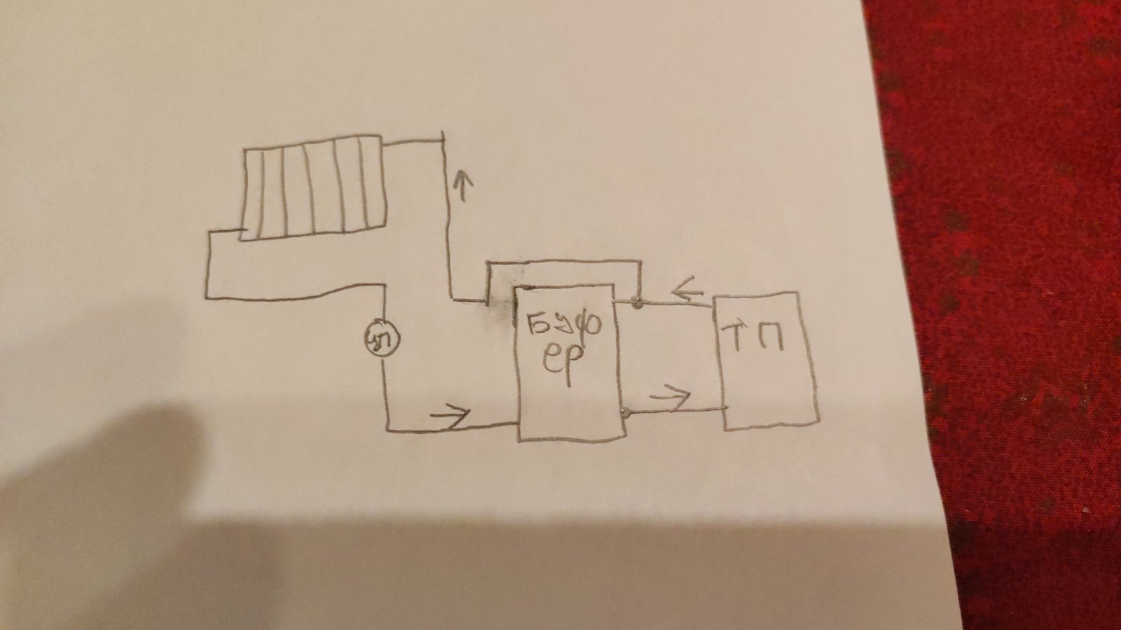

пон дек 04, 2023 12:32 pmДетето написа: В момента е вързано така както казваш, но при тази схема на връзване подаваната вода към радиаторите е с няколко градуса по студена, написах го по нагоре. Точно затова искам буфера да е последователно на ТП и котел, за да няма смесване на водата и съответно охлаждане на топлата вода още в буфера. Затова обмислям вариант как да се преправи и дали ще има смисъл от това преправяне или ще бъде същото да си държа ТП с 5*С по висока температура от това което искам към радиаторите.Явно има голяма разлика в дебитите на двете помпи - отоплителната и тази на ТП.Теоретично, ако двете помпи са с еднакъв дебит, то каквото избутва едната в буфера, другата ще го издърпва и температурите ще са еднакви. В такъв случай помисли да да сложиш един тройник на входа на буфера и отоплителната помпа да дърпа директно от потока на ТП преди да е влязъл в буфера. Връщащата няма значение.

Трябва студената вода да влезе в буфера>ТП>котел>радиатори и обратно към буфера. При тази схема ще ми отпадне още една ЦП.
@ LazarGanev това също го мислих, но не бях сигурен какво ще се случи. Да не е само да си режа и лепя тръби.
Предполагам говориш за нещо такова.

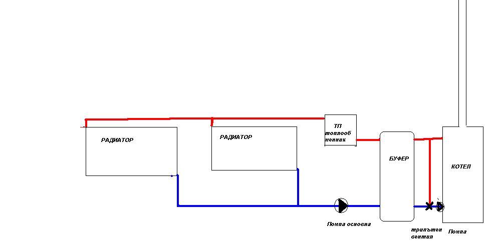

Аз бих свързал така. Трипътния винтил е термостатичен за да няма конденз. Котела ако е на пелети с вградена помпа отпадат и винтила и помпата до него. Бойлер имаш ли към системата? Хубаво е да има кранове между буфера и котела по близо до буфера, да не го топлиш залудо и него, а той да изстива през комина.
