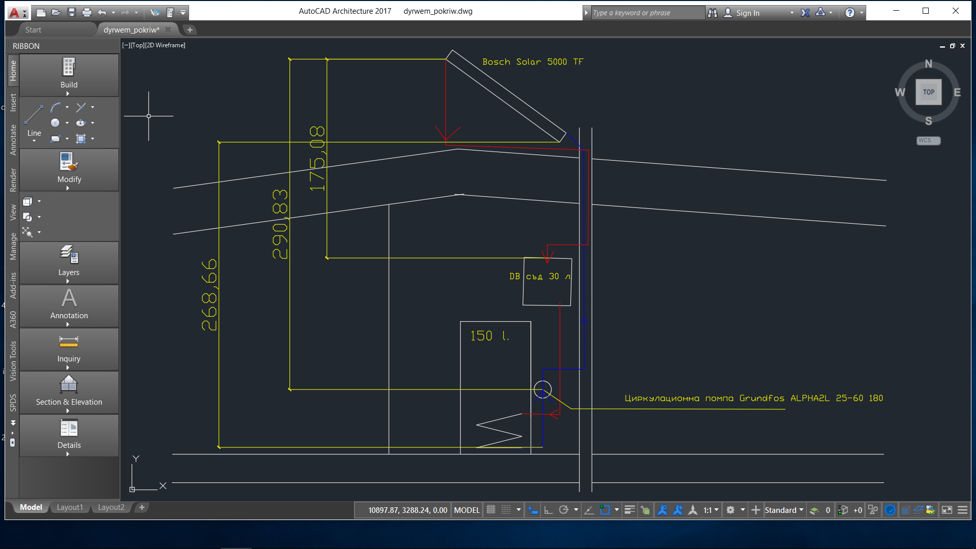

Драснах действителното положение, което ще е при мен. Според вас с така избраните основни възли на drain back системата и нейното построяване ще работи ли коректно? Избрах ако ше взимам бойлер то той да е на Елдоминвест неръждавейка с единична серпентина пак неръждавейка 150 литров. Основното ми притеснение е дали връщащата се вода при спиране на помпата ще успее да слезе под нивото на покривната плоча за да не замръзва през зимата в студа? Разбира се ще дам необходимият наклон на солара и тръбите докато влезнат в съществуващата ПВЦ тръба 120мм за да стане възможно източването. В таванското помещение температурата не пада под 10 градуса. Бойлера, помпата и ДБ съда ще се намират в таванска стая, както в предишните постове уточних. Като гледам разгъвките на студента вода от помпата до колектора горе е с дължина около 2,5 метра, а топлата от колектора до серпентината като в това разстояние включвам разбира се и височината на ДБ съда ще е около 3,5 до 4 метра. За управляващо устройство си харесах Управляващо устройство SR530C8 - цена 152 лв с ДДС. ДБ съда който намерих в нета е от неръждавейка но пък обема му е голям 30 литра, хубавото е, че е изилиран с пяна 55 мм.

Да знам, че е голям и това ме притесни много. От къде мога да си закупя такъв съд с обем 10 литра. В колектора по данни побира 0,9 литра вода, в тръбите и серпентината да се поберат най-много още 5 литра така, че съд с обем 10 литра мисля, че ще ми е достатъчен. Въпросът е от къде мога да си закупя готов изработен от неръждаема стомана. Ако тръгна да го правя в нашият град няма нищо налично и ще трябва да поръчван през Интернет, после стругари, заварчици и накрая пак със всичкото търчане ще ми стъпи на цена на готов. За тръбните връзки на цялата система възнамерявам да заложа на гофрирана тръба от неръждаема стомана.
