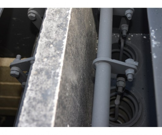

Разликата е от земята до небето между истинските пружини, ползвани от Грейко и навитата тел на струг - както в цената, така и в качествата. Имам мостри от двете, който желае може да ги сравни. Но и най-евтиният вариант е много повече от нищо :wink:

Ako наистина цената е 700 лв,Боже пази България от чорбаджии изедници.Това нещо ,не може да излезе повечр от 100 лв.Ей го на прима виста

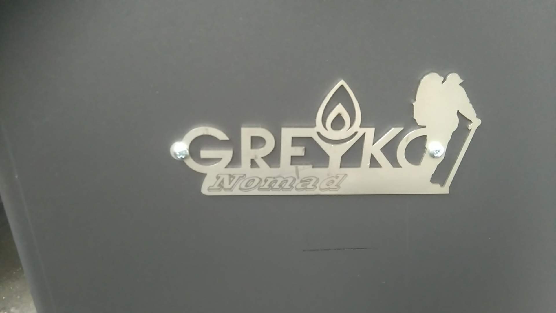

Не разбрах за кое става дума.
чет яну 31, 2019 6:55 ambrassSob написа:
Ставаше дума за лого, емблеми, та снимах готината емблемка на Грейко номад.
Изтрих я и затова не се виждаше. Сега я върнах.
Купих си го бре. Вече е тествано, само няма още иноксов комин.

Аз си поръчах пружини на фирма занимаваща се с производството им. Натискова пружина, материал Ф 5 мм SH EN 10270-1 с диаметър външен 60 мм и дължина 900 мм, ми струваше 25 лв./бр. Така, че "Направи си сам" механизъм с качествени материали ми струваше ~ 250 лв. за Грейко 20.

Почвай производство, търсят се много, ще разбиеш пазара с твоята цена
