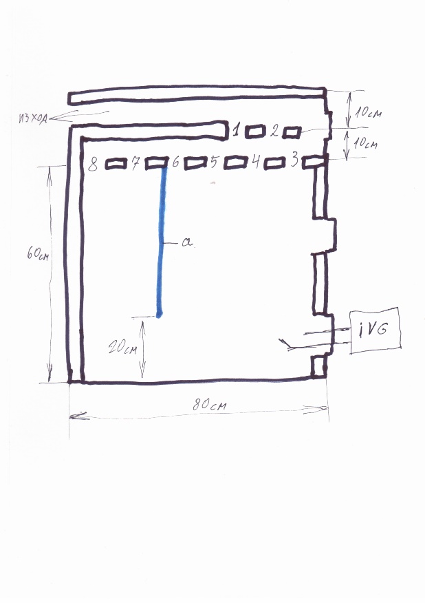

шоп - майстор
gim, мога да твърдя, че с котлите КЧМ 5 съм на ти
Тази схема, която си дал е подвеждаща. През отверствия 3,4,5,6,7 газовете минават само през малки странични процепи. Те са важи за термодинамиката на газовете. Основният поток е през 8.
За да повишиш КПД то на КЧМ и да го направиш почти пълен триходов котел трябва да запушиш с две ламаринки отвори 1 и 2. Аз имам два 5 секционни котли кчм5 и за тази цел използвам ляти прави чугунени плочи от Виадрус. По 10 лв бройката струват и са вечни.
Отделно ти препоръчвам над горелката да монтираш така нареченият катализатор ( дожигател по руски) от карборундов шмиргелов диск. Прочети малко из руските, полските и чешки форуми. Ако не разбираш езика ще търся снимки.Ако инвестираш малко време и средства и направиш кутия под котела ще си свирукаш. КПД то ще се повиши с около 5%, защото и силно оребрената скара ще ти е топлообменник.
Успехи. КЧМ котлита са дуракоустойчиви. И да искаш да ги спукаш ще ти е трудно. Може би пълно замръзване ще спъка този котел.

ШОП Не съм искал да подвеждам, целта на тази скица е да питам как се монтира преградата правилно.И за това filmatoplo ме корегира(за коет съм му благодарен). Монтирал съм я хоризонтално, както е показано на втората схема(от стр.43) като вариант b.
С чуждите езици съм много зле.Та затова ще те моля да дадеш подробности за дожигатела и кутията под котела!
