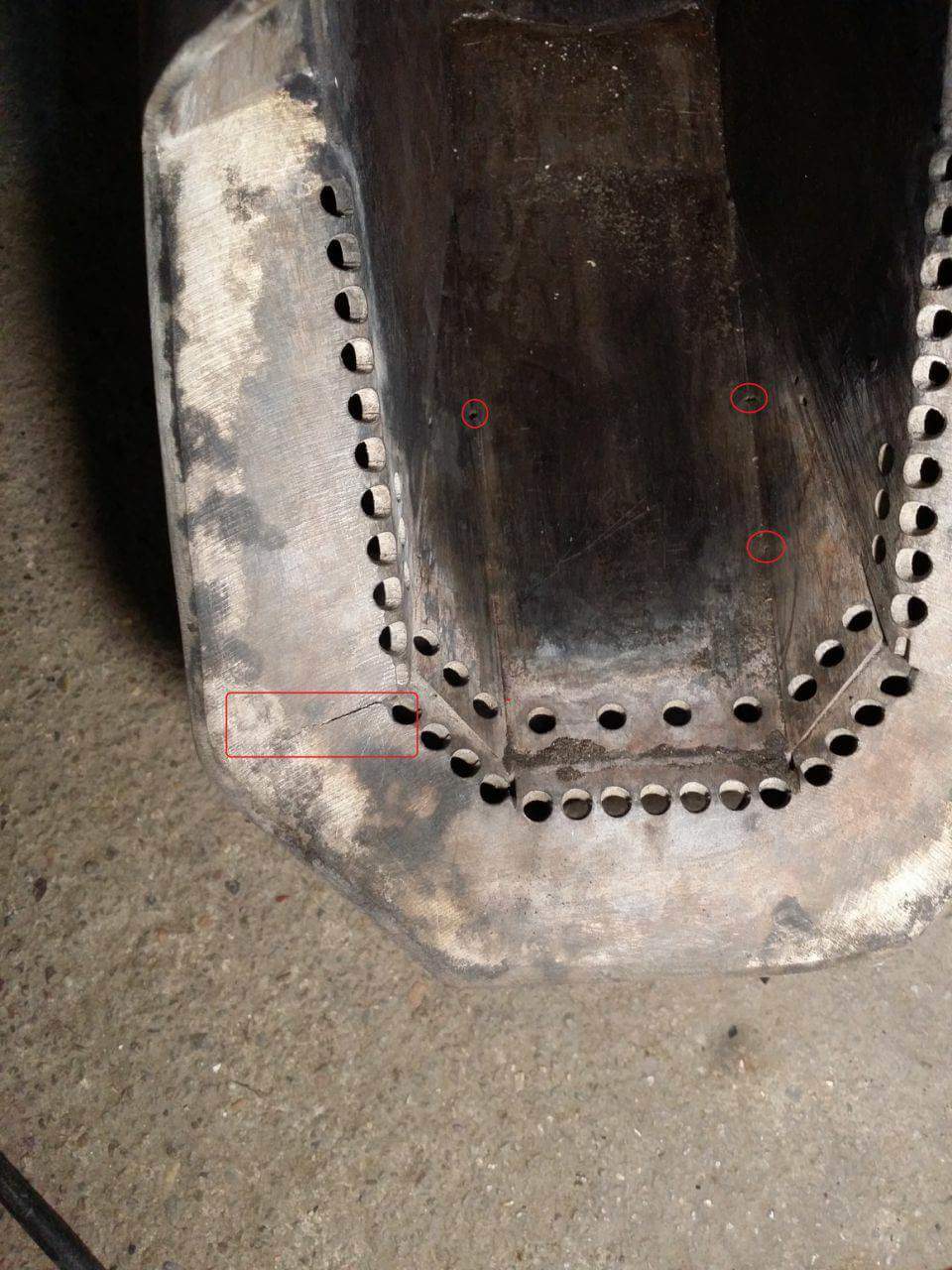

losh1 написа:Здрасти,имам пукнатина и дупчици по главата дали гаранцията ще помогне.Имам същата пукнатина от първия сезон(сега ми е 4), не съм търсил гаранционен ремонт, но и пукнатината си е все същата.Прикачен файл:глава проблем.jpg

Коментирали сме го - това не е пукнатина в истинския смисъл на думата (че се е спукал корпусът от някакво напрежение да речем). Това е технологична фуга при сглобяването на 2 части на горивната камера, там е имало заваръчен шев, но после при шлайфането на шева някой се е увлякъл и го е запилил повече. С нищо тази фуга не пречи на работата. Ако много те дразни може да мислите нещо с инсталатора след края на сезона - или да се прати в завода за нов шев, или на място да идва заварчик, или да си остане тъй.
