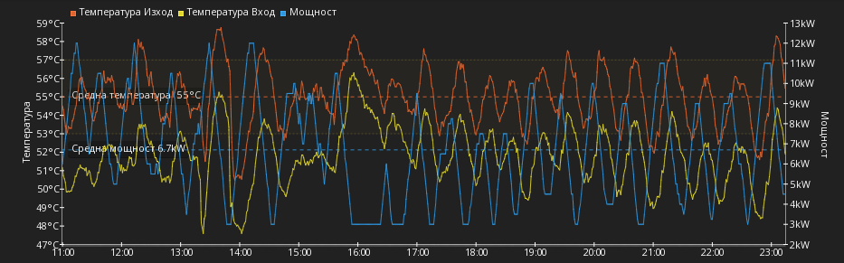

Шопе, останах с такова впечатление защото постна схема с Термовар сякаш. Посипвам главата си с пепел-сгрешил съм. Същото да сторят и онези,дето писаха, че схемата е грешна! Споделените температури, по горе, говорят обратното.
Само графиката не ми харесва-като скоростна кутия на състезателна кола, между 3 и 12 киловата прекалено на често,което в никой случай не отговаря на нуждите на обиталището. Херца изглажда нещата, а котела на моменти се претопля, без да е необходимо.

Графиката е такава заради начина на работа на управлението. За него целта е постигане на зададената температура на водата в котела. Достига я при 11 kw и намалява на 10,5. Още известно време работи на мощност 11 обаче, защото горенето е инертно и като са паднали пелетите за 11, те си горят. През това време температурата на водата се вдига градус-два, понякога три нагоре и тук се къса връзката между необходимата мощност и подаваната.
Тоест, управлението от подаване на по-висока от необходимата мощност преминава към подаване на по-ниска от необходимата мощност. Ето как става това.
Водата е претоплена с 2-3 градуса и през това време управлението е свалило от 11 на 3 кв. Това са 16 "предавки", които както ще видим по-късно, ще се наложи да се изреждат нагоре.
В резултат на тези 3.0-4.0 кв температурата спада на от 57,1 на 54,8. Управлението трябва да поддържа 55, така че се задейства и качва от 3 на 3,5. Дефакто си гори като на 3, но с една идея повече вентилатор. Подаваната топлина е много по-малка от необходимата към този момент.
Следва 4 кв, температурата е 53,5 (гори на 3,5) и спада на 53° - управлението е на 5 кв и огънят е все още слаб. Стават 52,3 градуса на водата при мощност 7-7,5 кв. И т.н.
Наваксването от 52,3 до 55° води до този изглед все едно сме свалили телеметрията от движението на състезателна кола на асфалтова писта с много завои на лаптопа и разглеждаме с любопитство кой завой с колко км/ч сме го взели.
Така изглежда графиката с един и с 10 радиатора. Трябва да се промени това. Всичко спестено на 3,4,5 кв мощност отива на кино при 10,11 и 12. Отделно горенето е непостоянно с всички неблагоприятни последици от това.

Без значение какъв е котела с горелката в случая ,съвсем нормална диаграма ,каквото регистрира това показва :) .А конкретно в случая тези колебания са съвкупност от промени ,я от термоглави на първо место ,следва промяна в мощността и регистрация на промяната на температурата с която също се съобразява мощността .То това си е един омагьосан кръг ,разликата е само в това че само тук има такъв мониторинг ,ще кажете че и при др горелки го има ,има го не че и там картината е др но други са всички компоненти и чувствителността е др .За да не се обърнат твоите камъни по твоята глава - не се дава чак толкова информация на хора които няма какво да правят . :)
